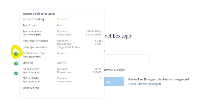

Mache mal ein Bild von Schnelltest mit Eingabe von 192.168.1.1 beim Internet Browser , dann beim Bild auf der linken Seite den oberen grünen Punkt mit der Maus drücken , siehe Beispiel unten. Stelle dann das Bild hier hinein.
