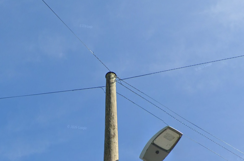

Freileitung:
Die Leitung, die nach Links weggeht ist die zu Deinem Haus. Auflösung ist nicht so gut, @user109 bei mir steht P-Draht im System, was meinst Du ? Sieht für mich wie PV aus, oder ? Sorry, kann kein grösseres Bild posten.
Fact ist, dass Deine Nachbarn auf der anderen Strassenseite (die beiden anderen Leitungen) die gleichen Probleme haben (aber wegen tiefen Abos es nicht auffällt).
