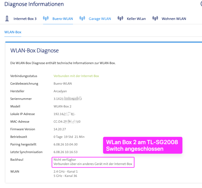

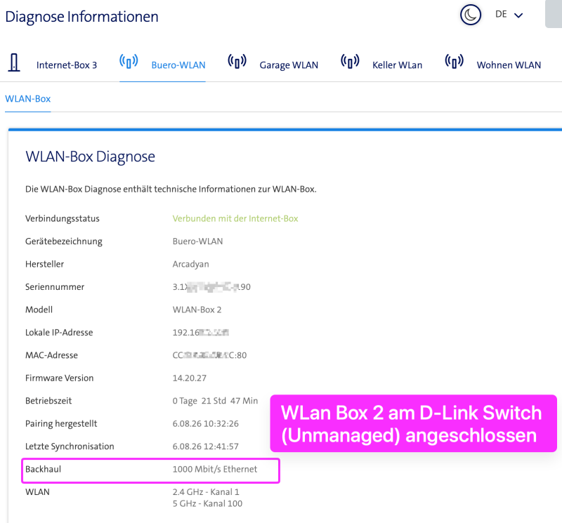

Wenn ich die WLAN-Boxen über den D-Link Unmanaged Switch anschliesse, wird in der Internet-Box unter Diagnose bei allen WLAN-Boxen korrekt “Backhaul 1000 Mbit/s Ethernet” angezeigt.
Schliesse ich dieselben WLAN-Boxen hingegen über den TP-Link TL-SG2008 an, erscheint bei jeder WLAN-Box die Meldung:
“Backhaul nicht verfügbar – Verbunden über ein anderes Gerät mit der Internet-Box.”
Die WLAN-Boxen funktionieren in beiden Fällen einwandfrei und auch die Ethernet-Verbindung scheint problemlos zu arbeiten. Der einzige Unterschied ist die Anzeige in der Diagnose der Internet-Box.
Meine Frage:
Muss beim TL-SG2008 eine bestimmte Einstellung (z. B. STP, LLDP oder etwas anderes) aktiviert oder deaktiviert werden, damit die Internet-Box den Ethernet-Backhaul korrekt erkennt und anzeigt?
Hat jemand diese Konstellation bereits im Einsatz oder weiss, welche Einstellung dafür verantwortlich ist?
