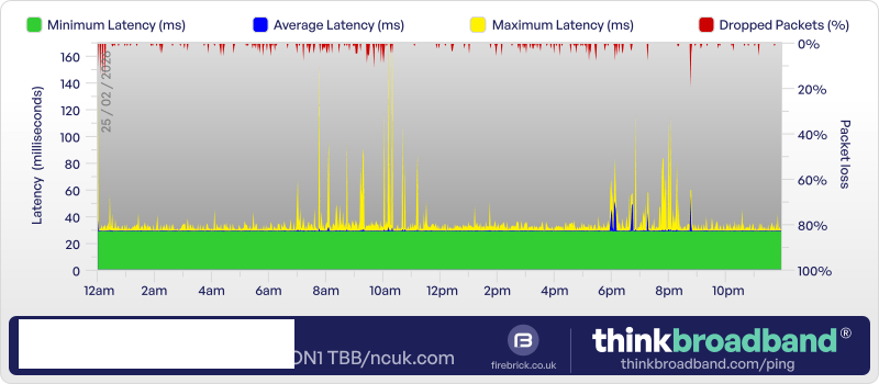

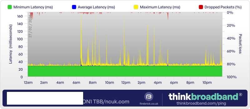

Ich habe auf https://www.thinkbroadband.com/ mal eine Überwachung für meinen Anschluss eingerichtet, die Resultate poste ich unten.
Die Resultate mit Paketverlusten sind je nach Tag sehr unterschiedlich.

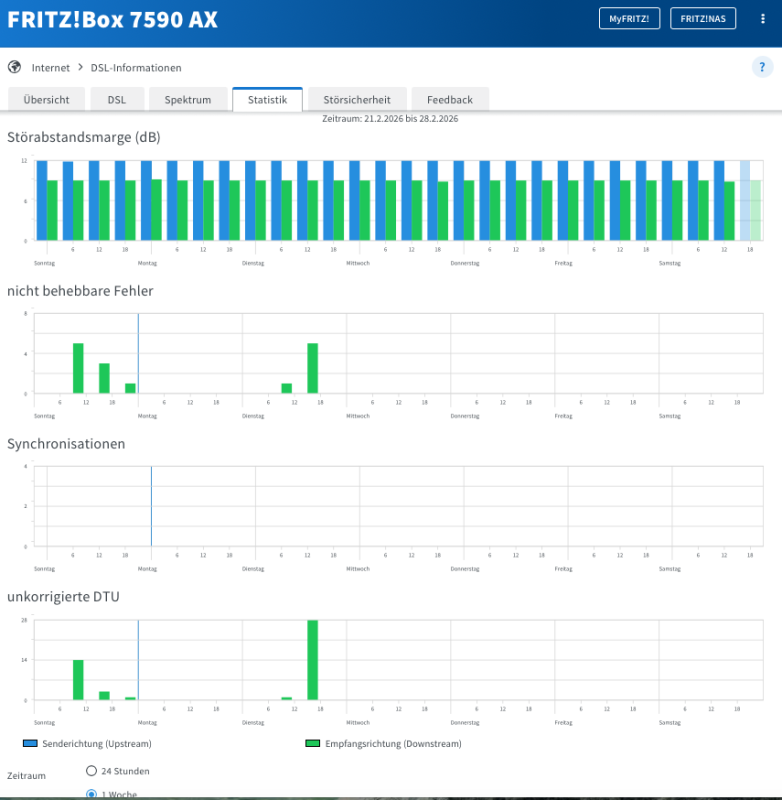

Hier noch die Statistik der FritzBox. Wenn ich auf 24 Stunden stelle, sehe ich keine nicht behebbaren Fehler und auch keine unkorrigierte DTU, stelle ich aber auf 1 Woche schaut es etwas anders aus
Fragen:
- Kann jemand aus diesen Daten ein Muster oder ein Hinweis darauf erkennen, dass ein Problem mit dem Anschluss vorliegen könnte?
