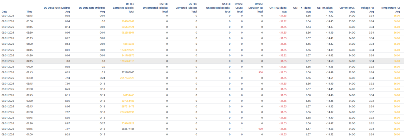

Offenbar ist da noch nichts gelaufen, denn die Störungen sind nach wie vor da. Mich stört die hohe "Dämpfung" im RX was wohl zu den hohen CRC führt. Auch die Temp ist erhöht.

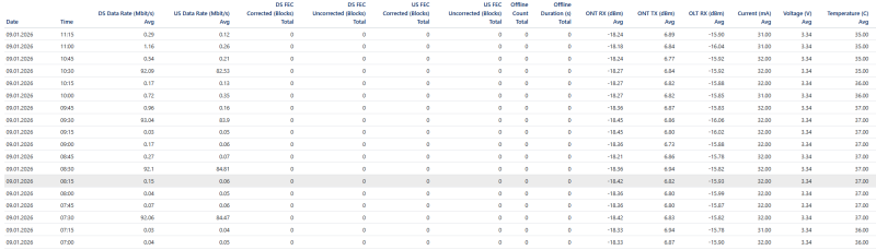

Im Vergleich dazu mein Anschluss (IB5), die im Techraum bei 14°C steht und eine 3x so lange Leitung bis zur Zentrale hat.
Ich sehe keinen offenen Case bei uns, daher unbedingt 0800 800 800 anrufen und beschreiben, dass Du immer wieder sporadische Internet-Unterbrüche auf Glasfaser hast und die CRC Werte im Routermenu sehr hoch sind. Da nur RX betroffen ist, tippe ich auf das ONT im Router, der nok ist. Was dann passiert muss der Agent entscheiden (Router Tausch, Techi raus um Messungen zu machen, …)
