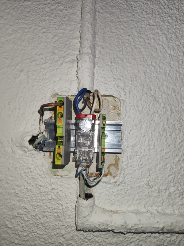

Pierrea Laut offiziellem Dokument von Swisscom kein Problem, dort steht klar entweder U72 (empfohlen 1x2x0.5mm, geschirmt) oder ein Datenkabel der Kategorie 5 oder höher, was dieses Kabel erfüllt

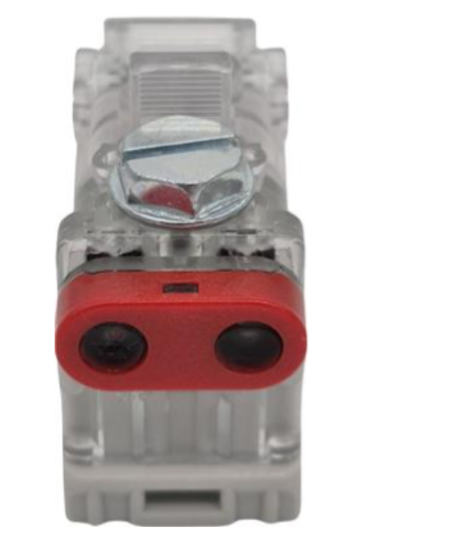

Am anderen ende ein BBR Keystone

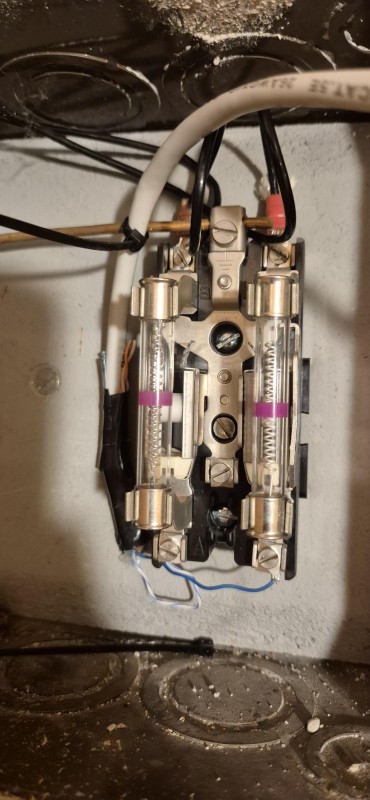

Viel wichtiger wäre es jedoch, diese uralt-grobsicherung durch eine neue zu ersetzen, besonders wenn gFast vorhanden ist. Diese alte Grobsicherung macht keine Freude und begrenzt die Bandbreite bei gFast extrem
