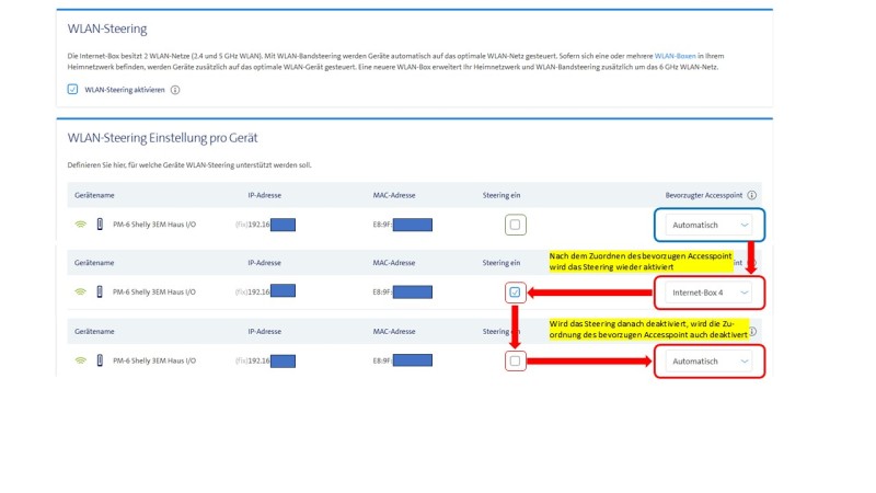

GuidoL ich hab das ganze nochmals getestet. Vorher hatte ich nur den Router (I-BOX 4) und noch keine WLAN Box. Da liefen die Shellys stabil, nachdem ich für diese Geräte da Steering deaktiviert hatte. Nachdem ich noch weitere Shellys installiert habe, waren gewisse davon kaum erreichbar.
Deshalb nahm ich die WLAN Box 5pro in Betrieb. Mit den default Einstellung hatte ich dann Verbindung, aber diese brach nach einer gewissen Zeit ab, worauf ich den Zugangspunkt fixiert habe. Danach war die Verbindung stabiler, jedoch gibt es immer noch Unterbrüche.
Ich vermute daher, dass die Box oder der Router versucht, die Shellys auf ein 5GHz Netz zu schieben. Weil das die Shellys ‚nicht können, sind diese dann halt weg. Leider sind keine Logs verfügbar, wo ich sehen könnte was da passiert.
