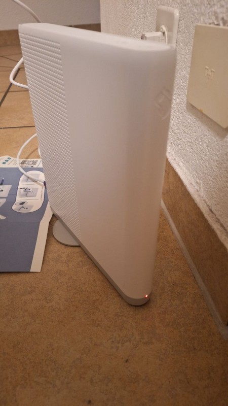

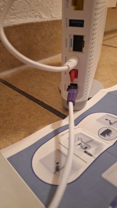

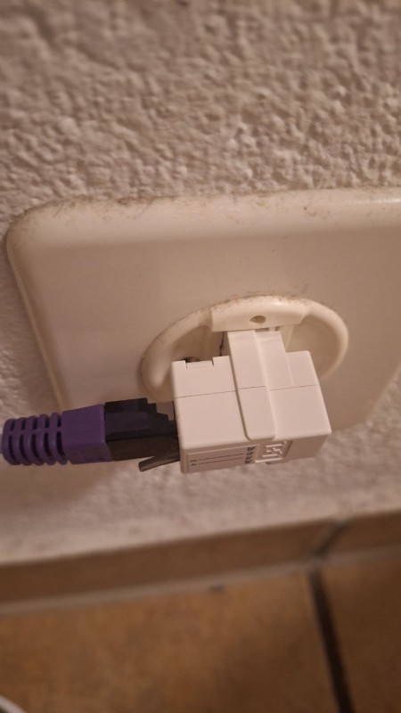

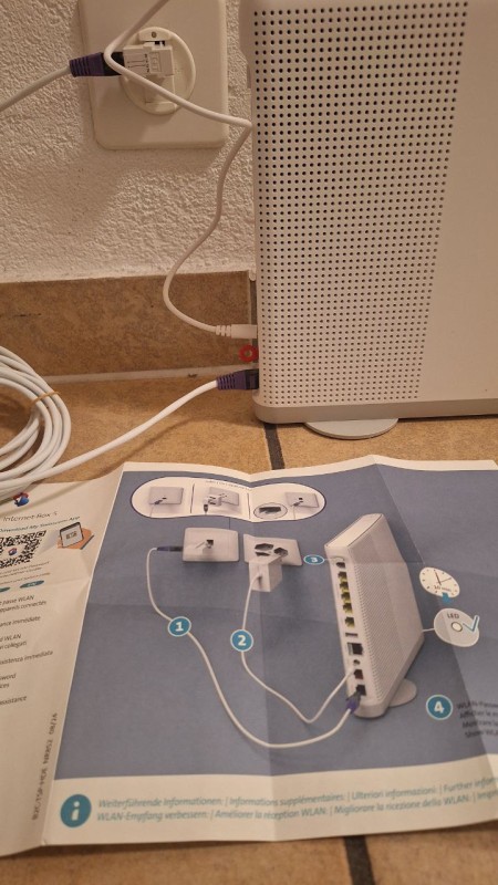

Wenn die LED rot blinkt, dann bekommt der Router keinen Kontakt zum Swisscom - Netz. Da alles richtig verkabelt aussieht, eine Frage:
Hat Swisscom Dir mitgeteilt, dass der Kabel ins Haus auch funktioniert oder hat man Dir noch geschrieben, dass Du einen Techniker braucht, der im Haus am UP (meist im Keller) noch die Verbindung herstellt?
