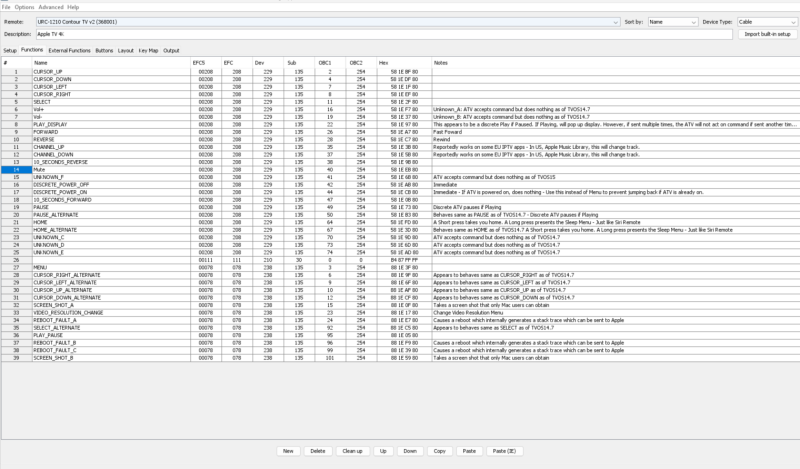

Meiner Frau ist diese Fernbedienung haptisch zu wenig griffig und zu klein. Für sie habe ich eine URC1210 mit den Codes aus dem JP1 Forum programmiert. Es gibt eine ganze Reihe von IR Codes, welche mit der Apple TV Box funktionieren:
Für den Zugriff zum Guide gibt es keinen Code, aber für Channel_up und Channel_down gibt es je einen Code (siehe obigen Screenshot). Ich habe die beiden Codes getestet mit der Apple TV App von Netplus (Sierre) und das ein-Knopf Zappen geht wunderbar.
