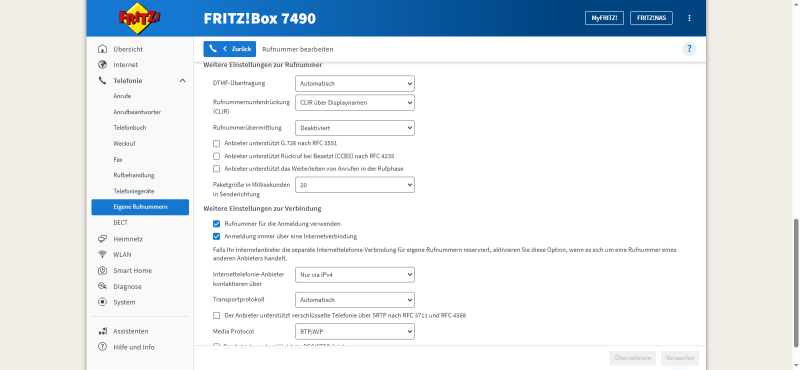

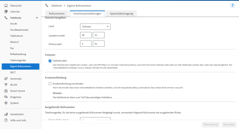

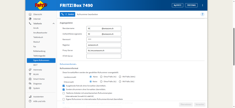

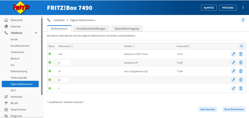

Anonymous336 man kann die SIP-Credentials in die Fritzbox eintragen kein Thema, nur laufen die Telefonieservices auf der Fitzbox nicht sauber wie bei Gigaset.
Deshalb die Frage an Dich wie willst Du das SIP Problem auf der Fritzbox lösen ?
Meine Anwort auf dass Problem wären diese 2 Lösungen:

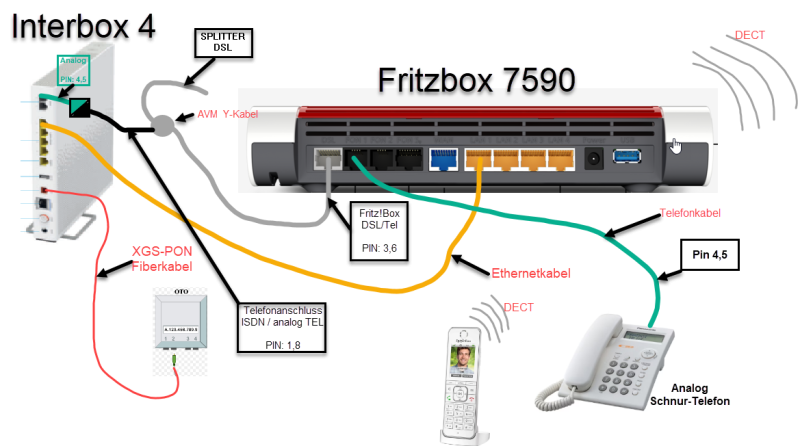

- Lösung Rückeinspeisung des analog- oder ISDN -Port in die Fritzbox
- Lösung mit SIP-Credentials von Peoplefone oder SIPCall (teurer als Swisscom)
