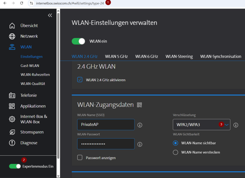

Ja, das ist möglich, aber meist nicht notwendig. Die IB4 sendet immer 2.4 und 5Ghz gleichzeitig.
Lass mich raten:
Du hast ein (exotisches) Gerät, welches sich nicht verbindet mit dem WLAN und in der Anleitung steht, dass es nur mit 2.4Ghz arbeitet - richtig?
Zu 99% wird es nicht an der Frequenz 2.4/5Ghz liegen, sondern dass das Gerät nicht die WPA2/3 Verschlüsselung kann….
Um was für ein Gerät geht es genau ?
