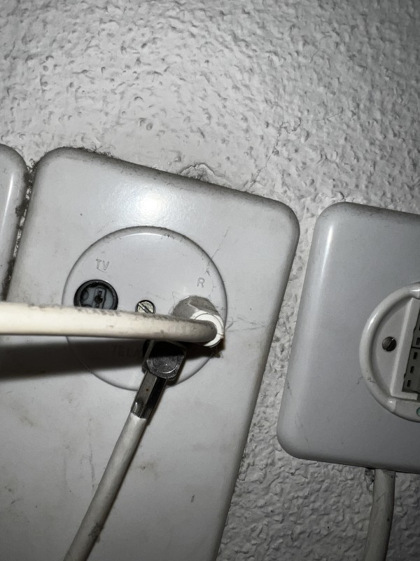

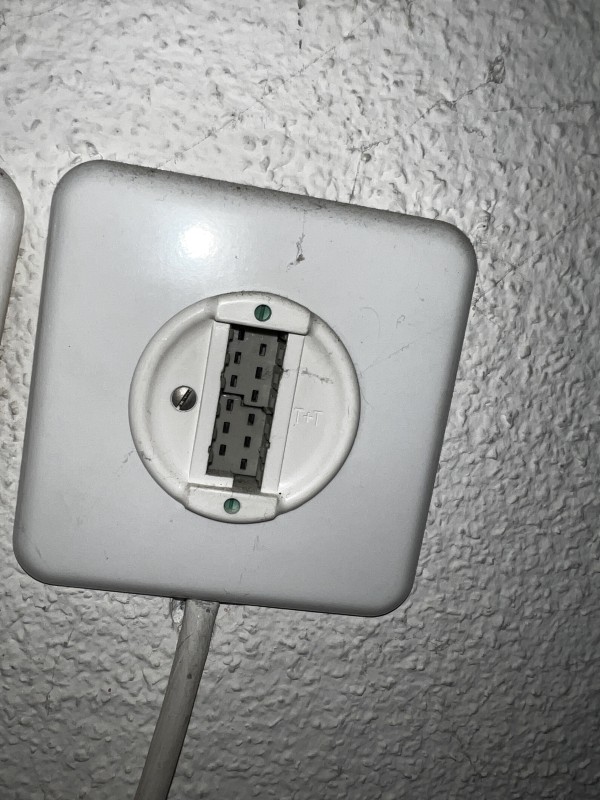

Hiopigre13 Also vorausgesetzt die Steckdosen sind richtig verdrahtet wäre Internet darüber technisch schon möglich, jedoch wird einfach nur noch sehr wenig Bandbreite durchkommen durch die Bridge Taps und vermutlich korrodierten Verbindungen. Auch wird es zu Stabilitätsproblemen kommen
Die Distanz zum Netzkasten spielt nur wenig eine Rolle, solange das nicht 100te Meter sind macht das nichts. Auch bei hohen Gebäuden ist der Unterschied von einem Anschluss im 1. Stock gegenüber einem Anschluss im 10. Stock zB im 1. Stock 550 Mbit/s und 10. Stock noch 530 Mbit/s. Bei tieferen speeds wird auch die Geschwindigkeitsabnahme tiefer
