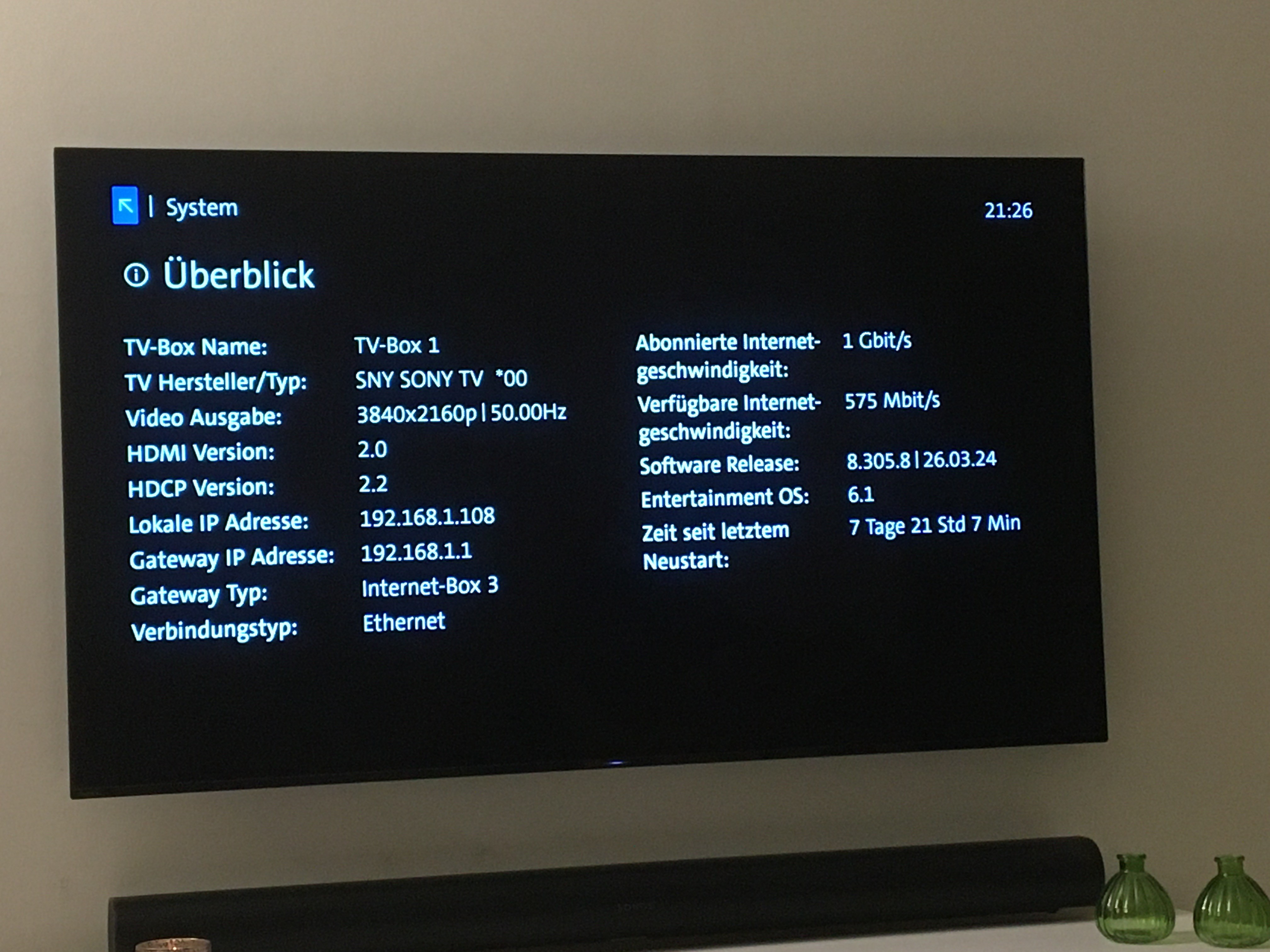

Hallo @Balmore
https://www.sony.com/electronics/support/res/manuals/4748/01ad01a34da465dd02516a1a70b68171/47486991M.pdf
HDMI IN ½/¾ (unterstützen 4K-Auflösung, HDCP 2.3-
kompatibel)
Video:
4096 × 2160p (50, 60 Hz)*2*3, 4096 × 2160p (24 Hz)*2, 3840 ×
2160p (50, 60 Hz)*3, 3840 × 2160p (24, 25, 30 Hz), 1080p (30,
50, 60, 100, 120 Hz), 1080/24p, 1080i (50, 60 Hz), 720p (30, 50,
60 Hz), 720/24p, 576p, 480p, Computerformate*4
*3 —> Um 18 Gbps zu unterstützen, setzen Sie [HDMI-Signalformat]
**auf [Optimiertes Format].
**einfach den TV korrekt einstellen, dass dieser die vollen 18Gbps nutzen kann und dann läuft die Box ohne Probleme mit deinem TV.
LG
