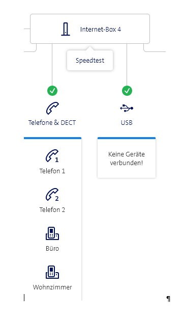

@Smily44 Dem Bildausschnitt aus der Heimnetzwerk-Übersicht der IB entnehme ich, dass die beiden Gigaset (Funk-) Handgeräte an der internen DECT-Basis der Internetbox angemeldet sind. Die interne DECT-Basis der IB handelt bei der Anmeldung von Telefon-Handgeräten jeweils das bestmögliche DECT-Protokoll aus.
Die Internetbox unterstützt die Funktionen einer lokalen “Telefonzentrale” für bis zu 5 Funk- HD-Telefone gemäss DECT CAT iq 2.0 oder höher. Alle Gigaset Handgeräte mit der Endung HX “können” DECT CAT iq 2.0 oder höher.

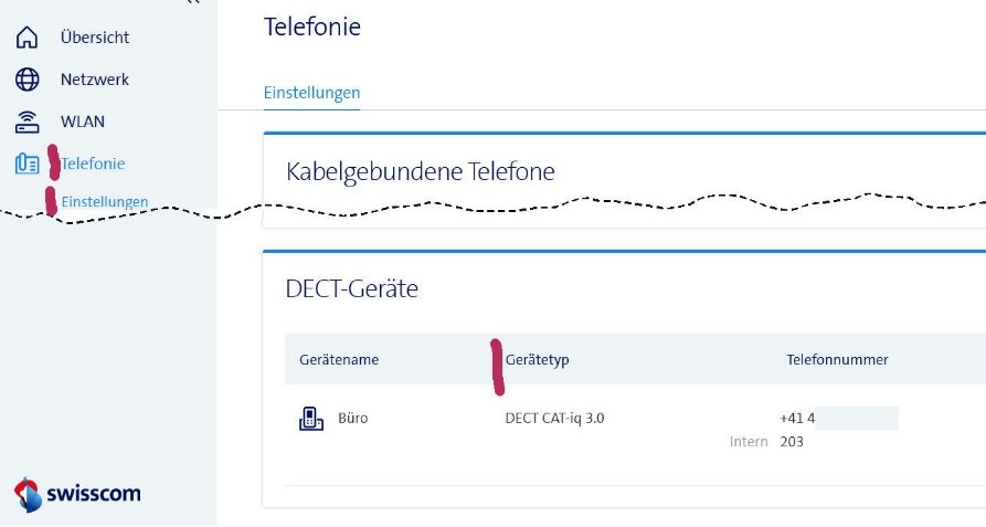

@Smily44 Du kannst im Web-Interface der Internetbox nachsehen, welcher “Gerätetyp” für die angemeldeten Gigaset Handgeräte erkannt wurde:
Falls der “Gerätetyp” eines Telefons nicht mindestens als DECT CAT iq 2.0 erkannt wird, dann unterstützt die eingebaute Basisstation der Internetbox nicht alle Telefonzentralen-Funktionen:
Die fehlende Namens-Anzeige im Display des Gigaset E720H deutet darauf hin, dass dieses Telefon nicht DECT CAT iq 2.0 unterstützt.
