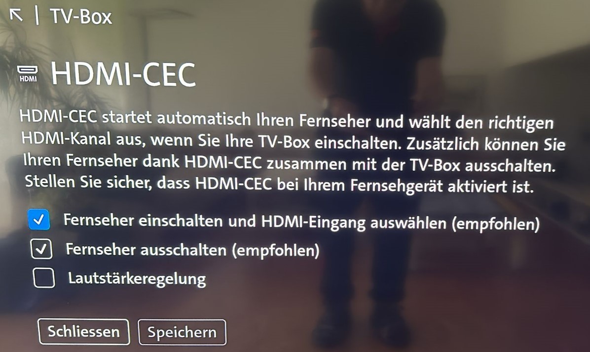

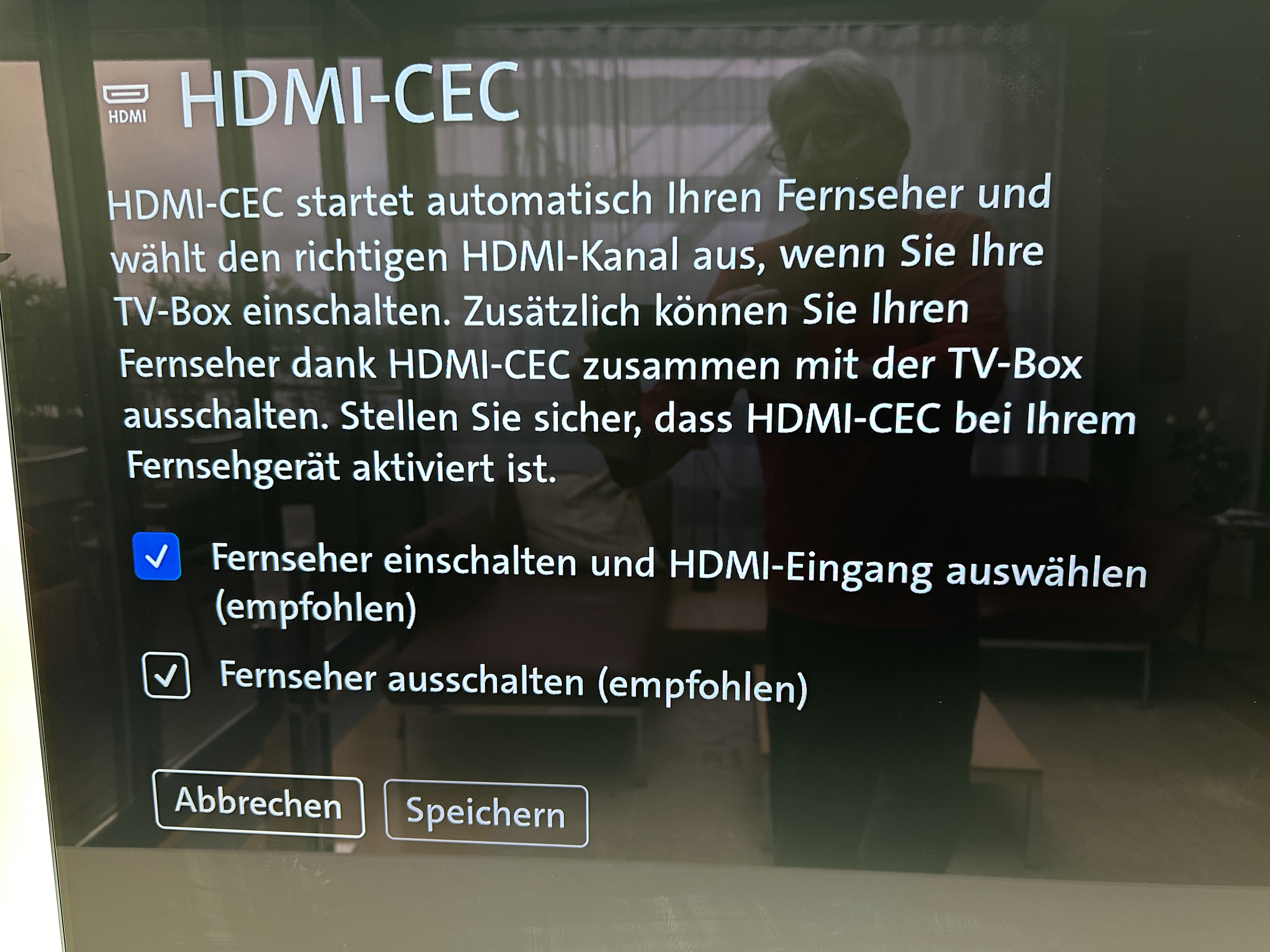

Auf der SwisscomBox:
- HDMI-CEC Ein- und Ausschalten aktiviert
- unter TVBox keine Fernbedienung verbunden
So lässt sich der TV mit der Swisscom Fernbedienung Ein- und Ausschalten. Der Ton wird aber über die SwisscomBox und nicht über den TV geregelt.
