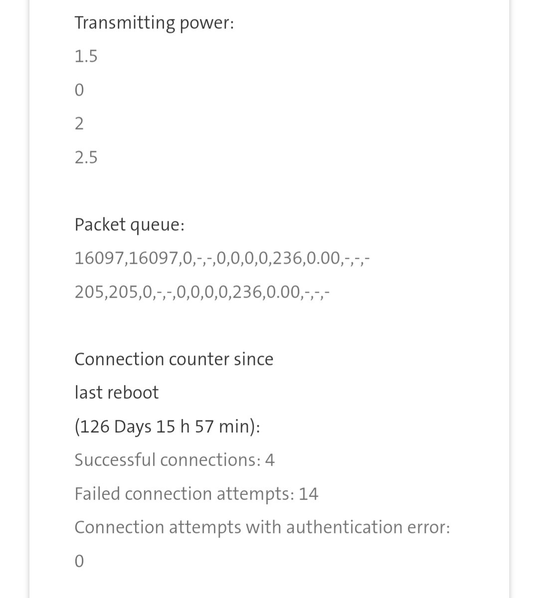

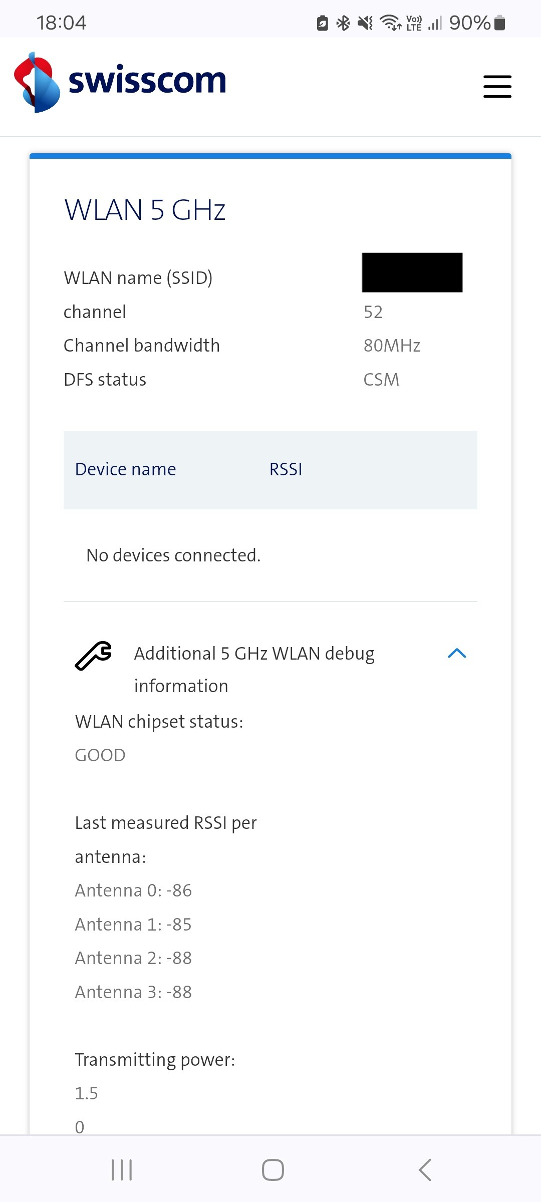

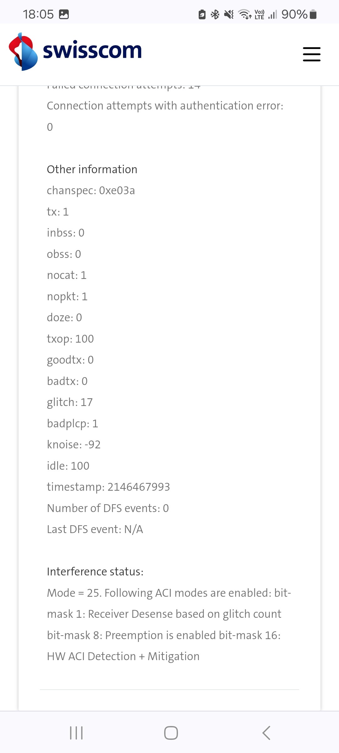

Danke für den Hardcopy, welcher die Situation Deines 5 GHz WLAN gut darstellt.
Die WLAN-Sendeleistung Deiner 4 5Ghz-Antennen tendieren gegen Null, sollten aber für ein gut funktionierendes 5 GHz-WLAN so bei zwischen 15-23 dB liegen.
Fazit dieser Diagnose:
Du hast eine Internetbox 2 mit einem defekten 5 GHz WLAN.
Da es sich dabei um einen bei der Swisscom bereits bekannten Hardware-Konstruktionsfehler handelt, sollte Deine Box nun eigentlich kostenfrei ersetzt werden.
Melde Dich doch mal bei der Hotline 0800 800 800 und melde den Hardwarefehler mit der Bitte um Ersatz des Routers.
Mit ein wenig Glück erhältst Du dann ev. auch gleich gratis oder gegen einen geringen Aufpreis das bessere Nachfolgemodell IB3 (für Kupfer) oder IB4 (für XGS-PON Fiber)
