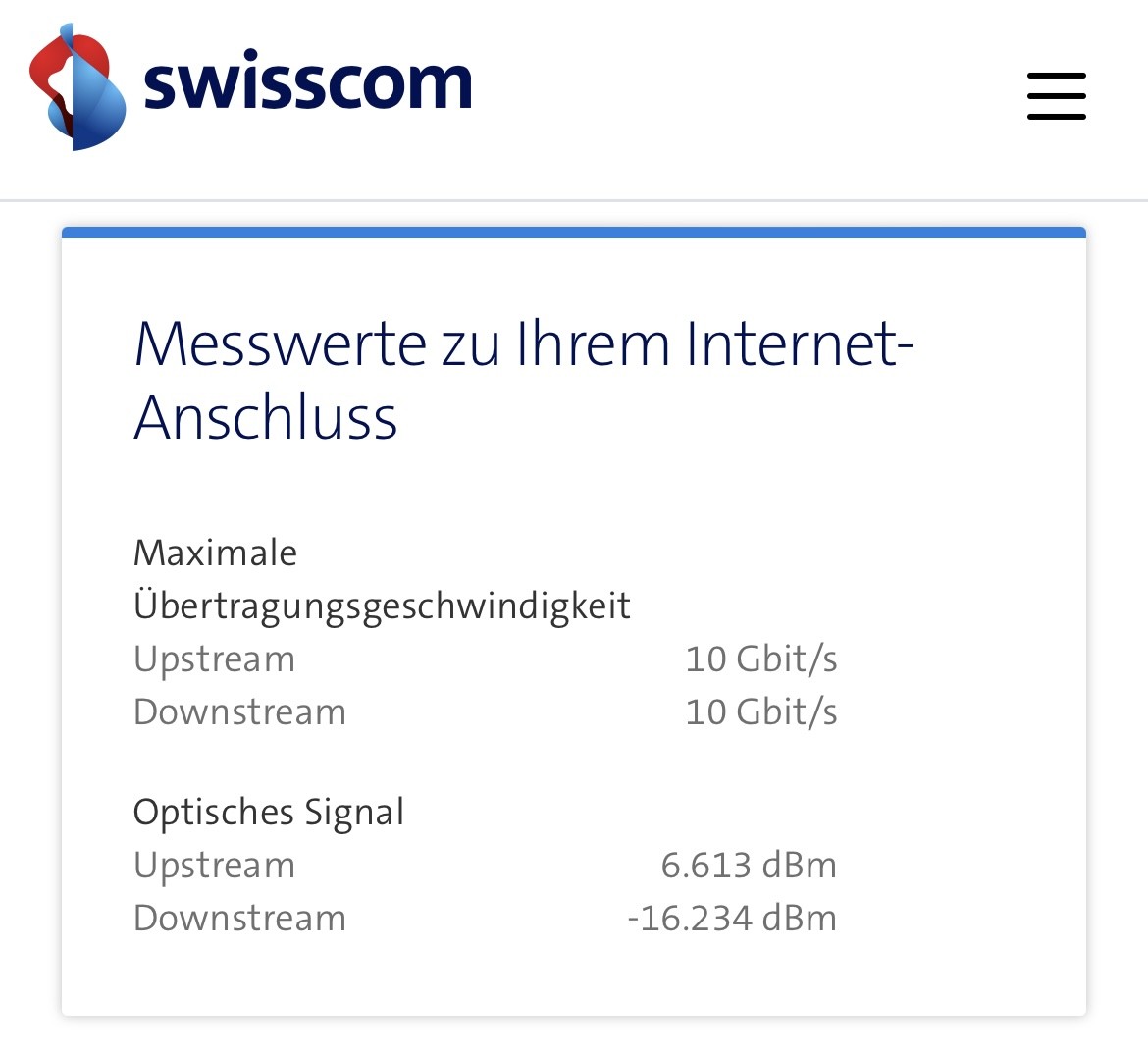

@Taunaullie78

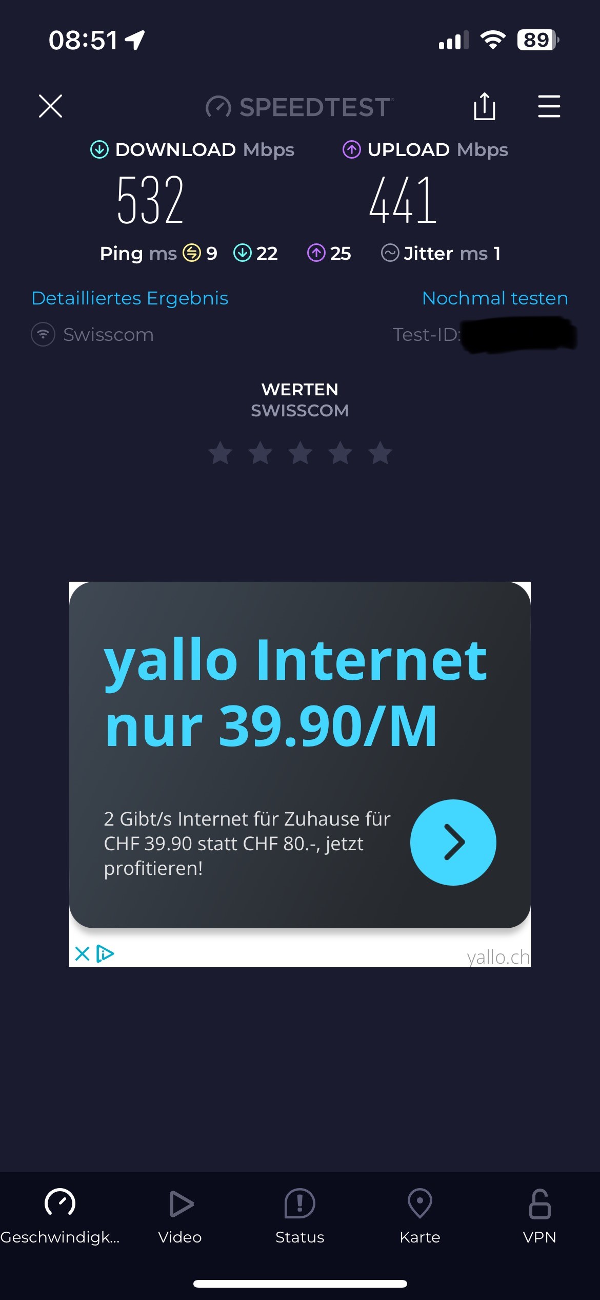

Da hast Du aber nicht mit dem Glasfaser ein Problem sondern mit dem WLAN.
Sind die WLAN Geräte direkt über WLAN mit der Internet-Box verbunden oder mit WLAN-Boxen?
Jedenfalls ein WLAN Signal kann durch zwei Leichtbauwände oder eine Stahlbetondecke relativ noch gut funktionieren aber wenn es mehr sind muss man z.b. eine externe WLAN-Box über ein LAN Kabel mit der Internet-Box verbinden.
Wenn zusätzlich noch eine WLAN-Box als Repeater verwendet wird dann ist das Signal meistens noch schlechter.
Kannst Du ein wenig mehr Info geben wie das ganze aufgebaut ist.
