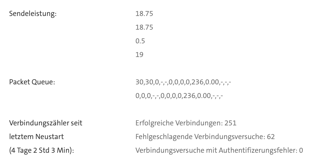

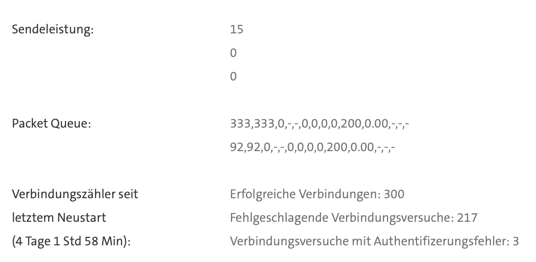

TomatoTec Sieht eigentlich soweit normal aus, das Antennen auf 0 ist hab ich auch schon gesehen, bei 2.4 Ghz und 5 GHz
Die Fehlgeschlagenen Verbindungsversuche sind jetzt auch nicht extrem hoch im Vergleich zu den Anzahl erfolgreichen Verbindungen. Aber es sind sehr viele Verbindungen für so eine kurze Zeit, das ist speziell. Evtl. ein Client der Gerade ausser Reichweite ist und immer wieder neu verbindet

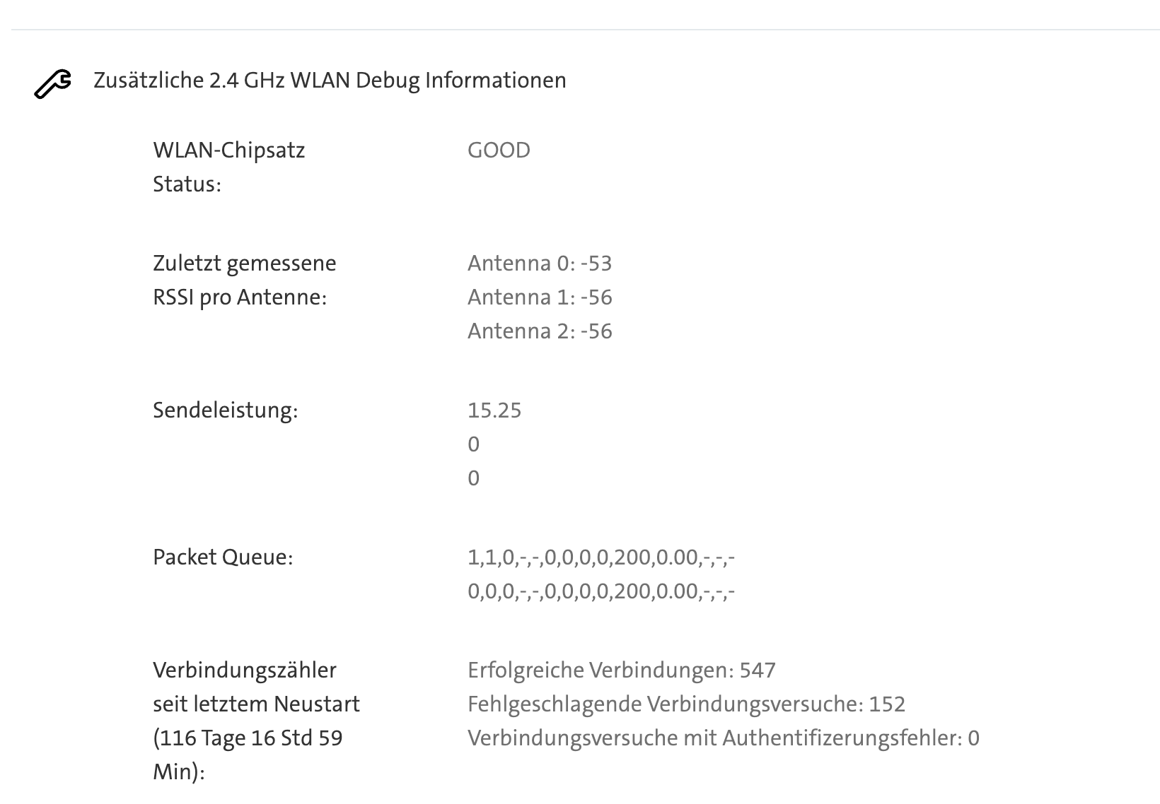

Hier eine IB2 die ich gerade bei mir habe, es ist nur das 2.4 GHz WLAN in Betrieb (deshalb kein 5 GHz Screenshot) und einige IoT (also wenig Bandbreite) Geräte verbunden
