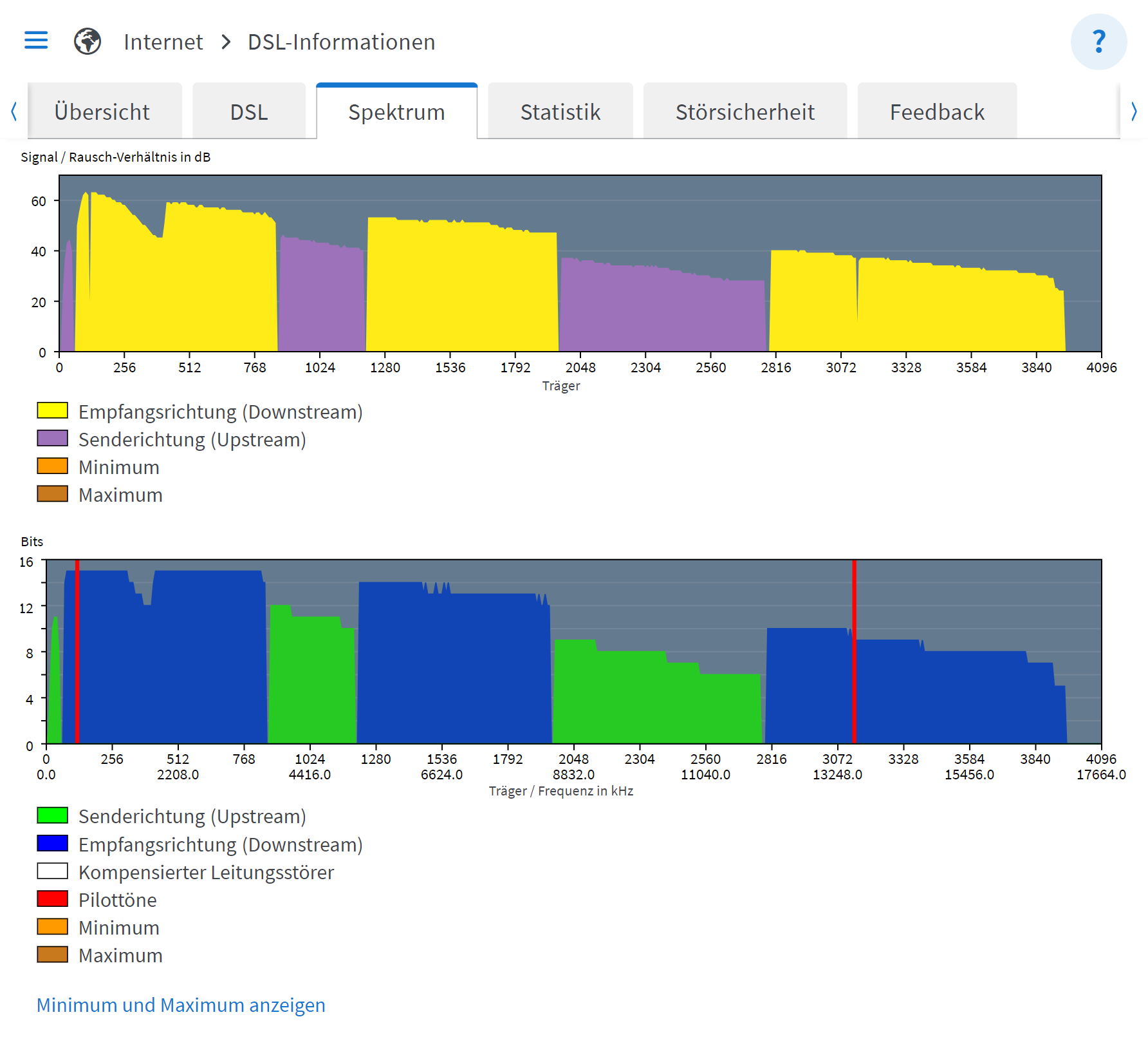

Bevor die Antworten folgen, halte Dir vor Augen das ich seit bald einem Jahrzehnt hier wohne.
Es hat von Kleinigkeiten abgesehen keine Probleme mit der DSL Leitung gegeben.

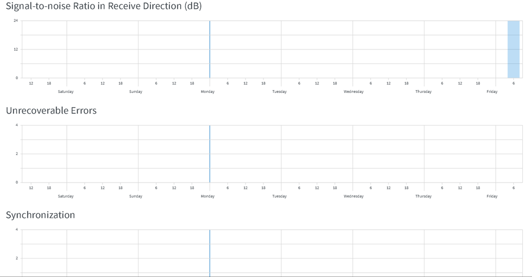

Seit geschätzt letzten Freitag vor einer Woche habe ich diese Ausfälle.
Vorhin habe ich auf dem Handy neue BluRays gescannt. Bei der vierten BR drehte der Kreisel länger, danach folgte eine Meldung "kein Internet". Aber er fing sich wieder

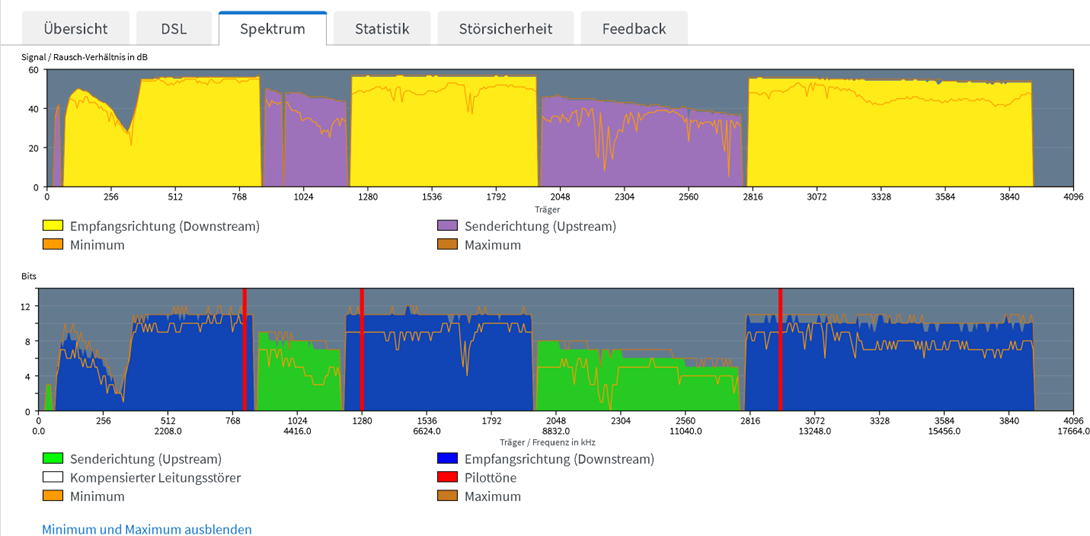

Foobar hat ja bereits "Bridge Taps" als mögliche Ursache des Problems erwähnt. Dann ist klar, dass ich als Kunde das Problem übernehmen muss.

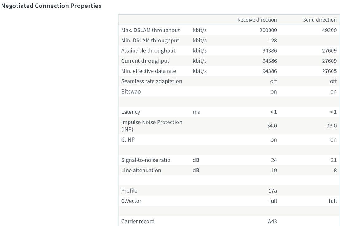

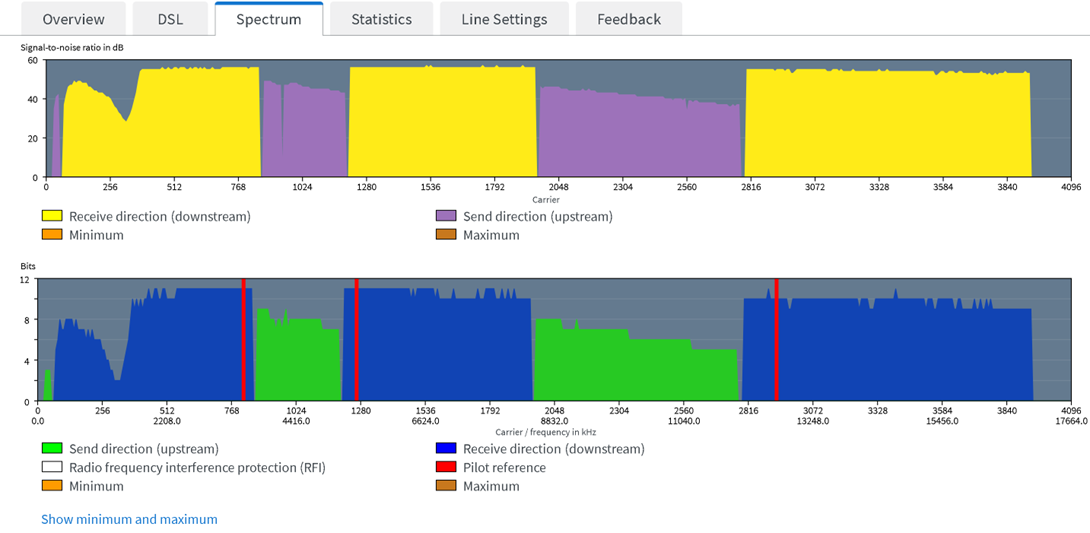

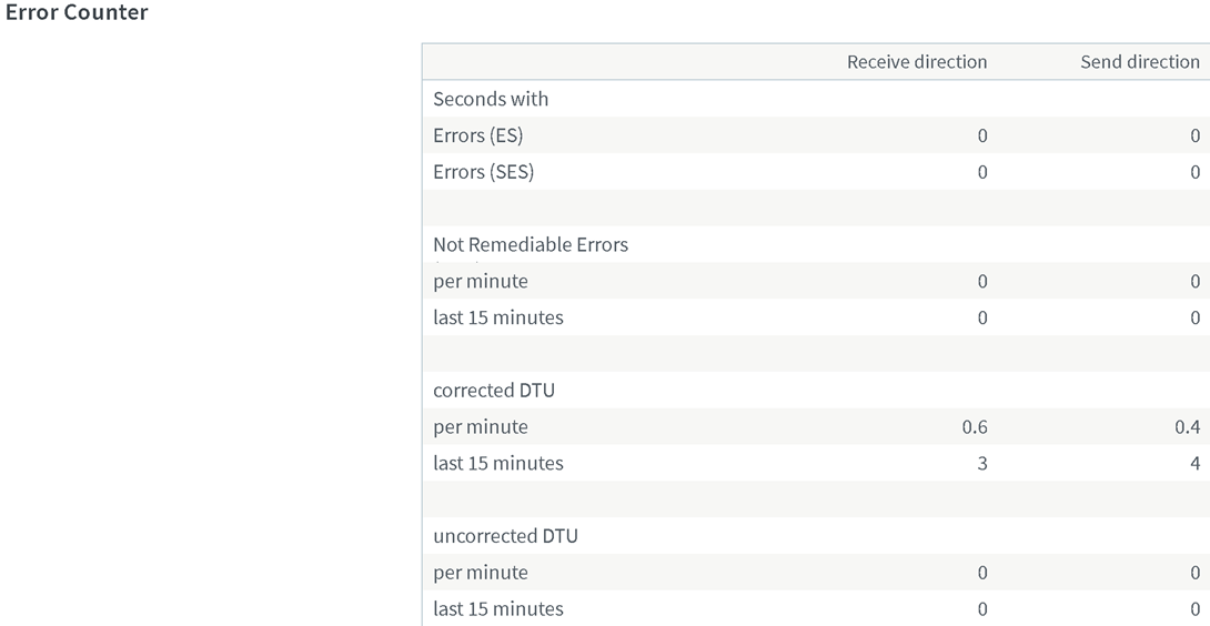

Dieser Post diente nur der Auswertung bzw. Interpretation der Werte die mir die Fritzbox zeigt. Quasi das besprechen der Röntgenbilder bzw. des CTs mit dem Professor / Chefarzt 😉
