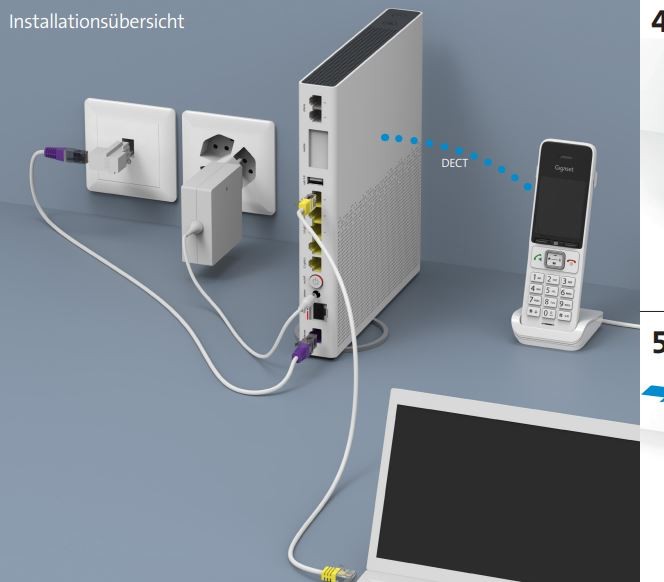

Der Setup würde dann so aussehen:
- der Winzling hängt sowohl für den Strom wie auch für den LAN-Anschluss mit den beiden mitgelieferten kurzen Kabeln direkt an der IB3 und wird in den Betriebsmodus Access Point versetzt
- dadurch dass man aber dem WLAN des Winzlings eine von der IB3 abweichende SSID und ein eigenes Passwort konfiguriert, kann man dann für jedes Client-Gerät einzeln bestimmen an welchem der zwei WLAN’s sich der jeweilige Client anmelden soll
- da der Winzling in diesem Setup nur als zusätzlicher WLAN-Accesspoint agiert, befinden sich nach wie vor alle Clients direkt im LAN/IP-Netz der IB3 und es wird mit Sicherheit auch keine Kommunikationshürden zwischen einzelnen Clients geben, egal in welchem der zwei unabhängigen WLAN sie angemeldet sind, da sich ja Router-mässig alle Clients immer noch im gleichen Netz bei nur einem einzelnen Router, nämlich der IB3 befinden.
