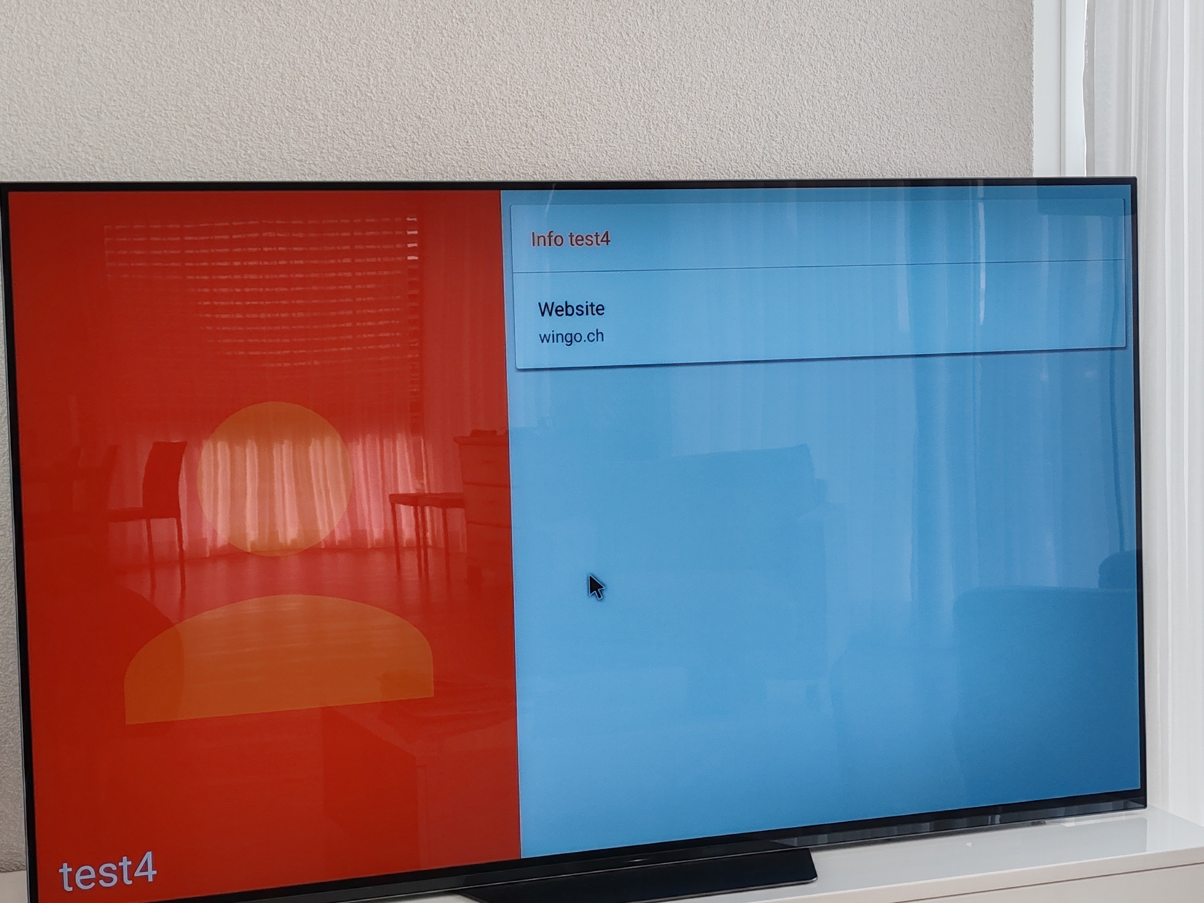

1. Usb-Tastatur an TV-Box anschliessen und Windows+C drücken (öffnet die Android Kontakte App)
2. Neuen Kontakt erstellen (irgend ein Name eingeben) und irgend eine Website beim Kontakt unter “weitere Felder” hinterlegen “https://example.com”
3. Kontakt Speichern

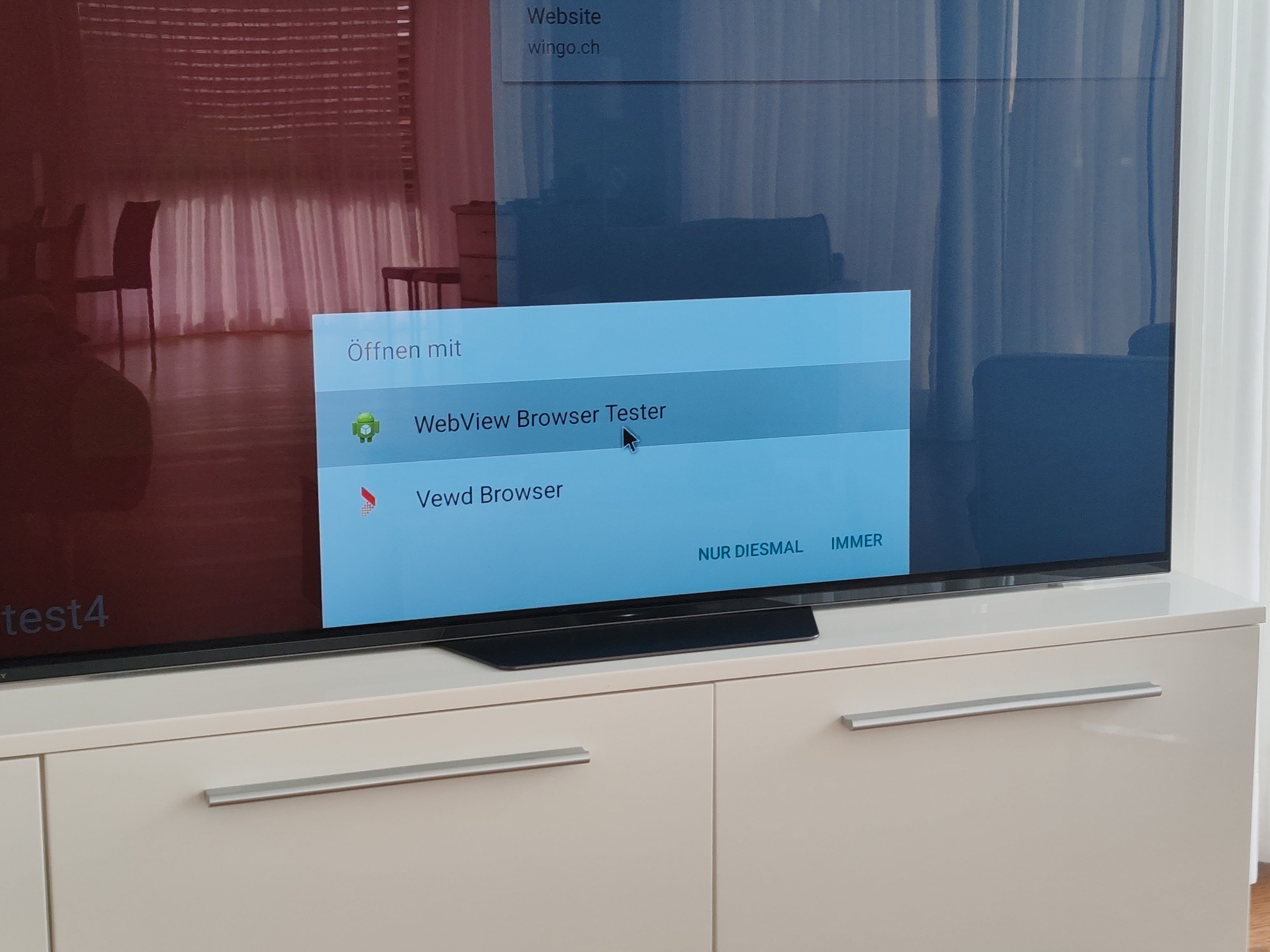

4. Den erstellten Kontakt anwählen und auf die Website klicken

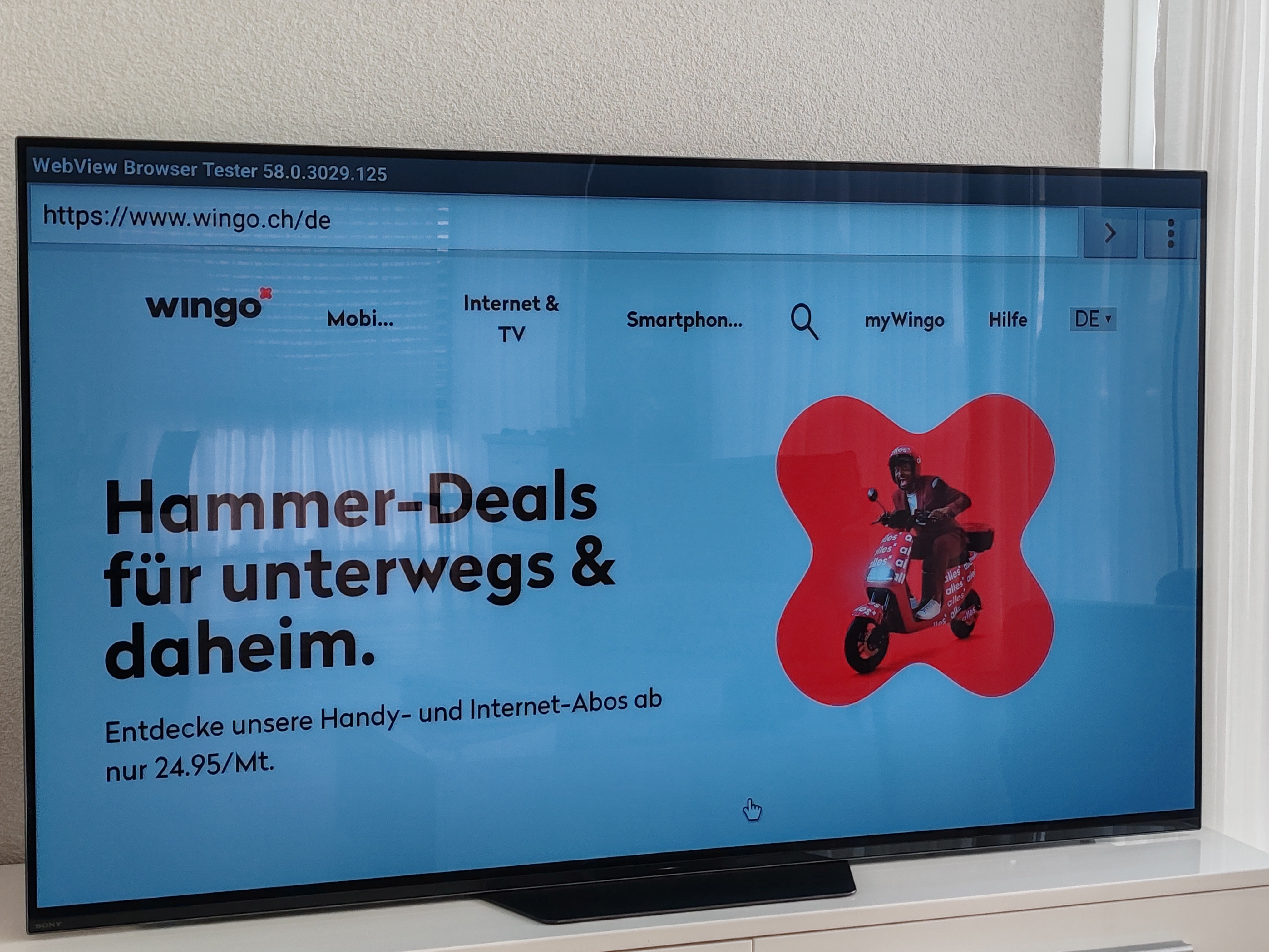

5. “WebView Browser Tester” wählen

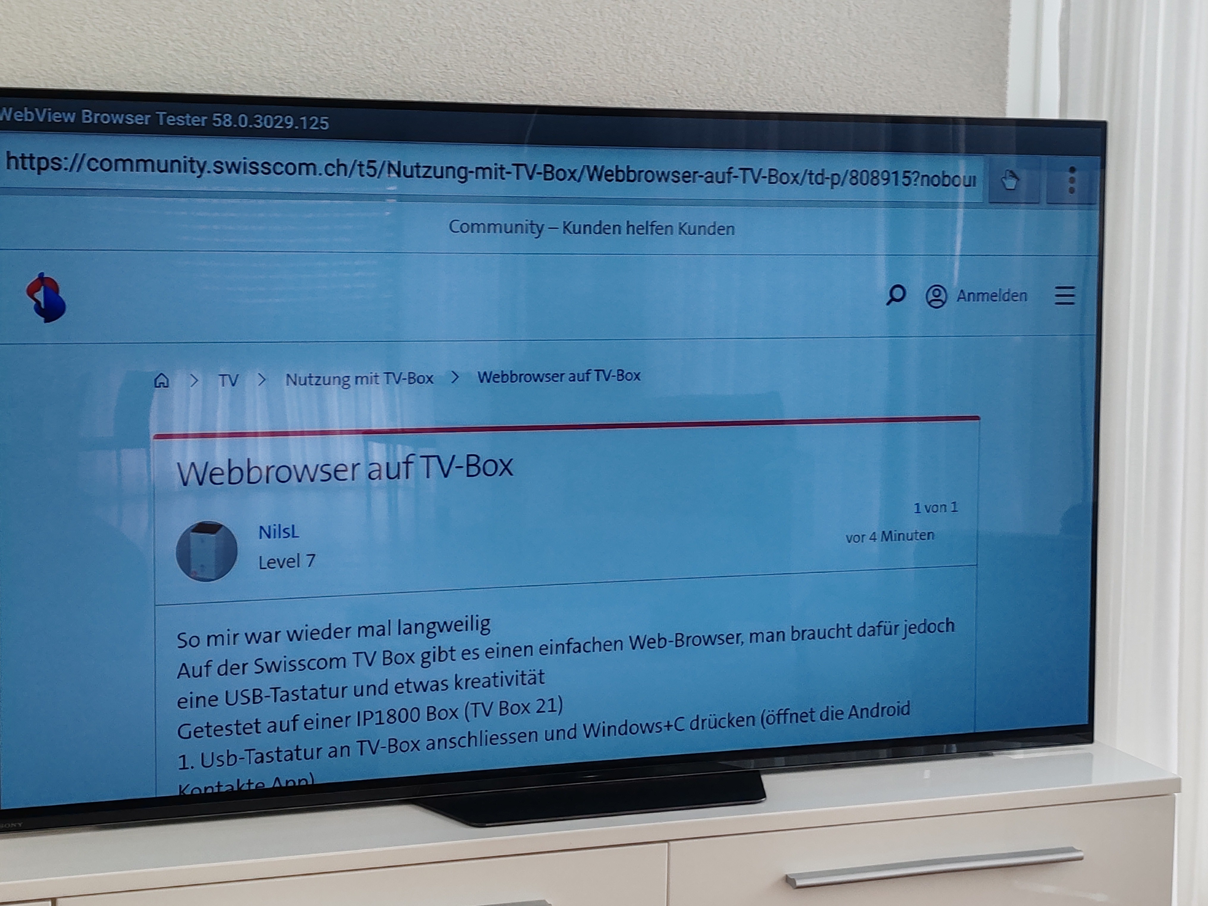

Wenn man den Browser erneut öffnen möchte geht das dann mit Alt+Tab oder nochmals in die Kontakte-App (Windows+C) und dann ab Schritt 4 weiter machen
Der Browser ist erstaunlich brauchbar, es hat oben dann sogar eine Adresszeile und besonders für Video-Playback scheint der Browser sehr optimiert zu sein, kann YouTube in 4K anschauen ohne Probleme (Sinnlos ich weiss weil es hat ja eine YouTube App auf der TV-Box die viel besser ist und ohne Maus bedienbar ist)
