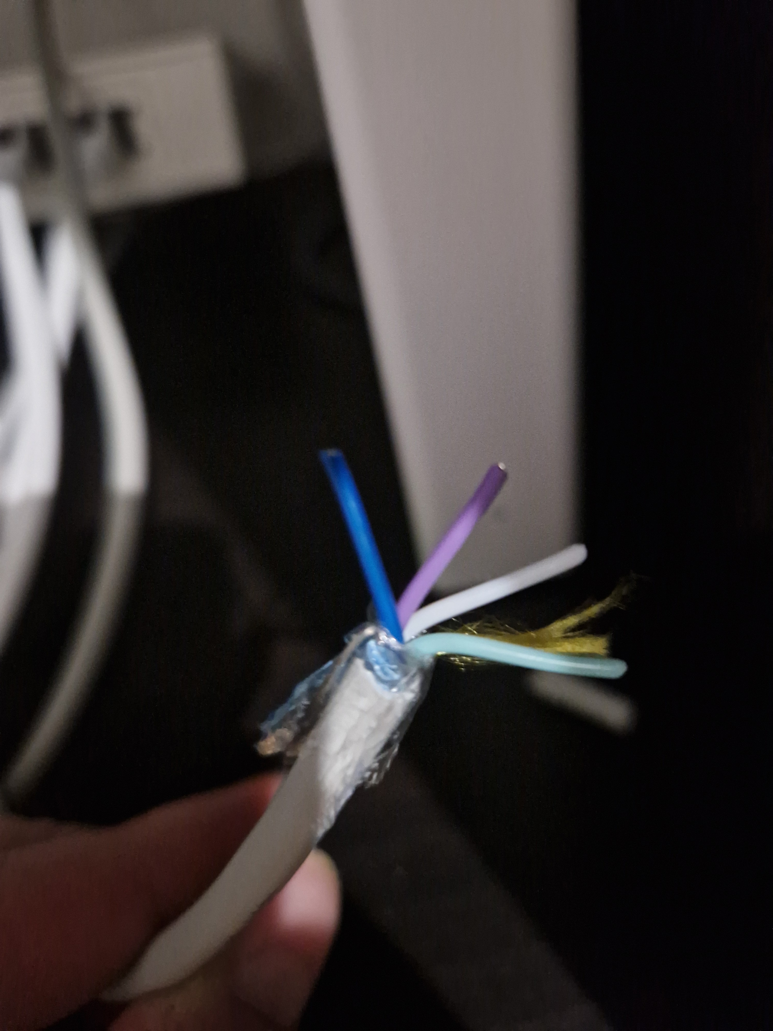

Chaupeijatt46 Hallo zusammen Ich bräuchte mal kurz eure Unterstützung. Ich habe heute ausversehen bei meiner Zuleitung fürs Internet den Stecker kaputt gemacht. Diesen würde ich gerne ersetzen. Jedoch habe ich auch nach langem Suchen nicht gefunden, wie ich das auf dem RJ45 Steck
Chaupeijatt46 Vielen Dank für deine Hilfe. Das Kabel war bisher ei Fach auf ein RJ45 aufgeklemmt und hat funktioniert. Was meinst du denn genu mit einer Steckdose?
NilsL Das Kabel kann nicht direkt in einen Rj45 Stecker Es kommt eine BBR Dose drauf (Violette RJ45 Buchse) und dann wird die Verbindung zur Internet Box über ein Rj45 zu Rj45 Kabel hergestellt
POGO 1104 Und wenns dann (nur provisorisch!) In einen RJ45 Stecker soll, dann blau und weiss auf die mittleren 2 Pins vom RJ45
NilsL @POGO 1104 Wird nicht gehen, das sieht aus wie 0.8mm U72, da kriegst du mir keinen Rj45 Stecker drauf^^
FlySmurf @NilsL schrieb: @POGO 1104 Wird nicht gehen, das sieht aus wie 0.8mm U72, da kriegst du mir keinen Rj45 Stecker drauf^^ Funktioniert sehr wohl 😃
NilsL @FlySmurf Habs um ehrlich zu sein noch nie probiert Aber die Rj45 Stecker die ich verwende haben eine Spezifikation von glaube maximal 26 AWG Kabelgrösse für Rundkabel, das 0.8mm U72 ist ganz sicher mehr
POGO 1104 @NilsL Es gibt werkzeugfrei montierbare RJ45 Feldsteckverbinder, wo da schon möglich ist - aber eben wie gesagt, nicht optimal….
PowerMac Spezifikation und Praxis sind nicht immer deckungsgleich. So manches Gebastel funktioniert jahrelang tadellos. Grundsätzlich ist es aber halt schon so, dass an dieses Kabel nichts anderes als eine Dose gehört.
user109 @Chaupeijatt46 hier das passende Material dazu: AP-Dose Netzwerkdose 2x RJ45 / 1x FO https://www.brack.ch/swisscom-netzwerkdose-2x-rj45-1x-fo-790059 oder UP-Dose Datendose 2x RJ45 / 1x FO https://www.brack.ch/swisscom-datendose-2x-rj45-1x-fo-790058 Keystone-Modul BBR-Modul RJ45 (passt auch für 0.8mm Adern) https://www.brack.ch/swisscom-keystone-modul-bbr-modul-rj45-790062 R&M Stecker RJ45 Cat. 6A Feldkonfektion für Kabel mit Adern mit 0.5/0.6mm Durchmesser(AWG23/22) https://www.brack.ch/r-m-stecker-rj45-cat-6a-feldkonfektion-970018? Presszange für RJ45/RJ11 Stecker die Installationskabel (Stare Adern) Pressen können https://www.amazon.de/gp/product/B08NX12GJ5/ref=ppx_yo_dt_b_asin_title_o03_s00?ie=UTF8&psc=1 Pressstecker für RJ45 die Installationskabel (Stare Adern) Pressen können mit Adern mit 0.5mm Durchmesser (AWG23) https://www.amazon.de/gp/product/B08G4D3HHL/ref=ppx_yo_dt_b_asin_title_o05_s00?ie=UTF8&psc=1
