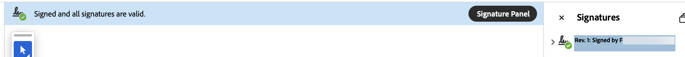

Danach habe ich ein paar Testsignaturen vorgenommen, welche allesamt geglückt sind. Höchst fragwürdig in Bezug auf Sicherheitsbedenken/Missbrauch meiner Unterschrift finde ich Folgendes:

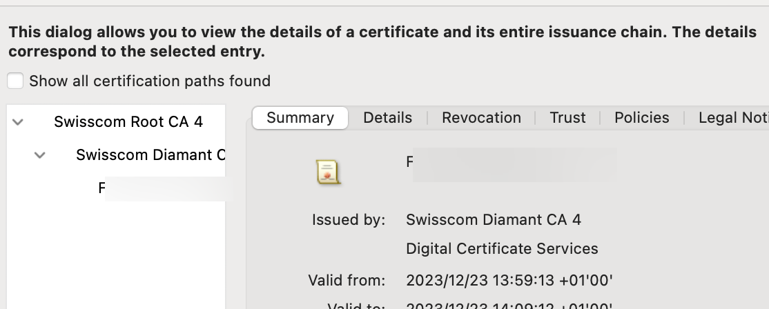

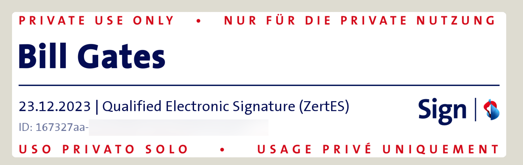

- Warum geht bei der Signatur ein Fenster auf, wo ich Vorname, Name und E-Mail des Signierenden angeben muss? Es kommt nämlich kein Bestätigungslink auf die genannte E-Mail. Auch wird offensichtlich der Name nicht geprüft, ob der Hans Muster oder der Peter Müller registriert sind.
- Habe den Test gemacht und verschiedene Namen und Emails in der Maske ausgefüllt, es war also kein Problem eine elektronische Signatur für Hans Muster auszufüllen!
