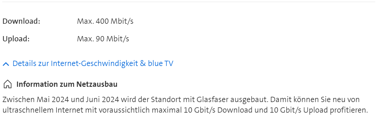

Roger G nicole.mollet Es wurde erst mal das Haus auf Glasfaser vorbereitet. Dahinter ist noch nichts vorhanden, sprich die Zentrale ist noch nicht mit Glasfaser ausgerüstet und es besteht keine Verbindung dorthin. Die Services über Glasfaser werden voraussichtlich im Mai 2024 aktiviert. Du hast aber heute bereits >400mbps Speed… nur musst Du unbedingt den Abzweiger in der Wohnung entfernen.

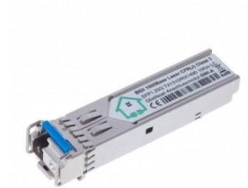

user109 nicole.mollet bei dem IB3 Router braucht es aber mehr als ein Glasfaserkabel es braucht auch noch ein SFP-Modul für den Glasfaseranschluss im Router. Dieses Zubehör-Kit wirst Du schon zur rechten Zeit von Swisscom geliefert bekommen. SFP-Modul
