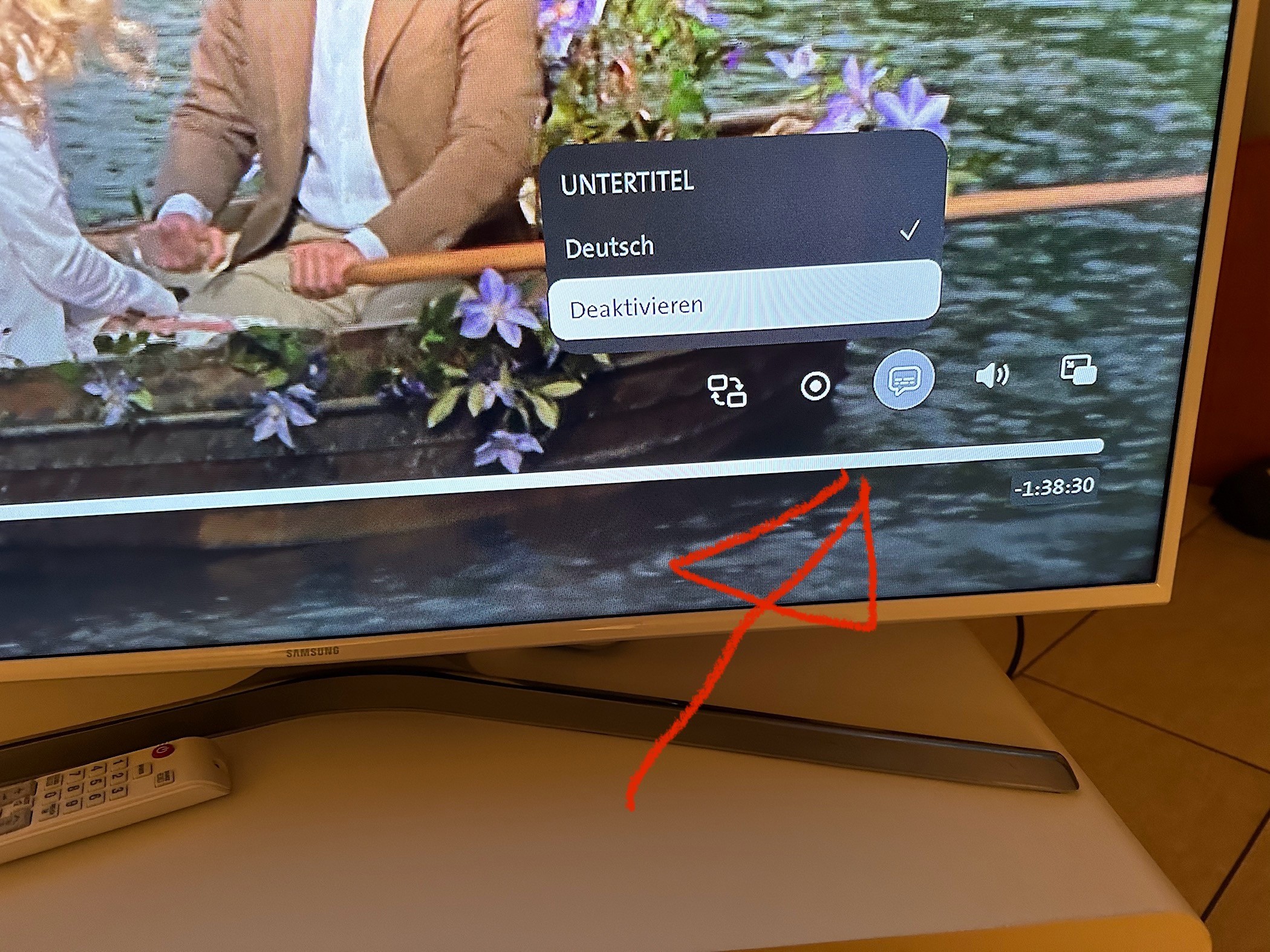

Doppite26 Seit neustem kommen auf SRF, ARD, ZDF, ORF immer Untertitel, sobald man eine Sendung im Live TV anhält mit der Pausentaste oder zurückspult! Das nervt und es gibt keine Möglichkeit, das abzuschalten. Text ist bei der Apple Box auf aus. Es ist das TVOS 17-1 (21K69) sowie die aktuelle App von Blue TV installiert.
Doppite26 Ich habe gefunden, wie man die Untertitel abstellt. Man drückt bei der Swisscom Fernbedienung oben auf den Ring, wählt das Sprachsymbol und deaktiviert den Text. Ein Bug muss die App aber gleichwohl haben, denn früher war das nicht notwendig!
bsbg Das gleiche Problem besteht auch seit kurzem bei blue TV auf dem iPhone und dem iPad. In den App Einstellungen (Zahnrad oben rechts) > Untertitel ist bei “Deutsch” das Häkchen immer eingeschaltet. Man kann auf “Deaktivieren” klicken und die Untertitel verschwinden - aber nur in der laufenden Sendung. Wechselt man den Sender oder schaut eine Aufnahme, ist das Häkchen wieder auf “Deutsch” gesetzt. In der Einstellungen des iPhone/iPad > Bedienungshilfen > Untertitel & erweiterte UT ist der Schalter ausgeschaltet (grau).
