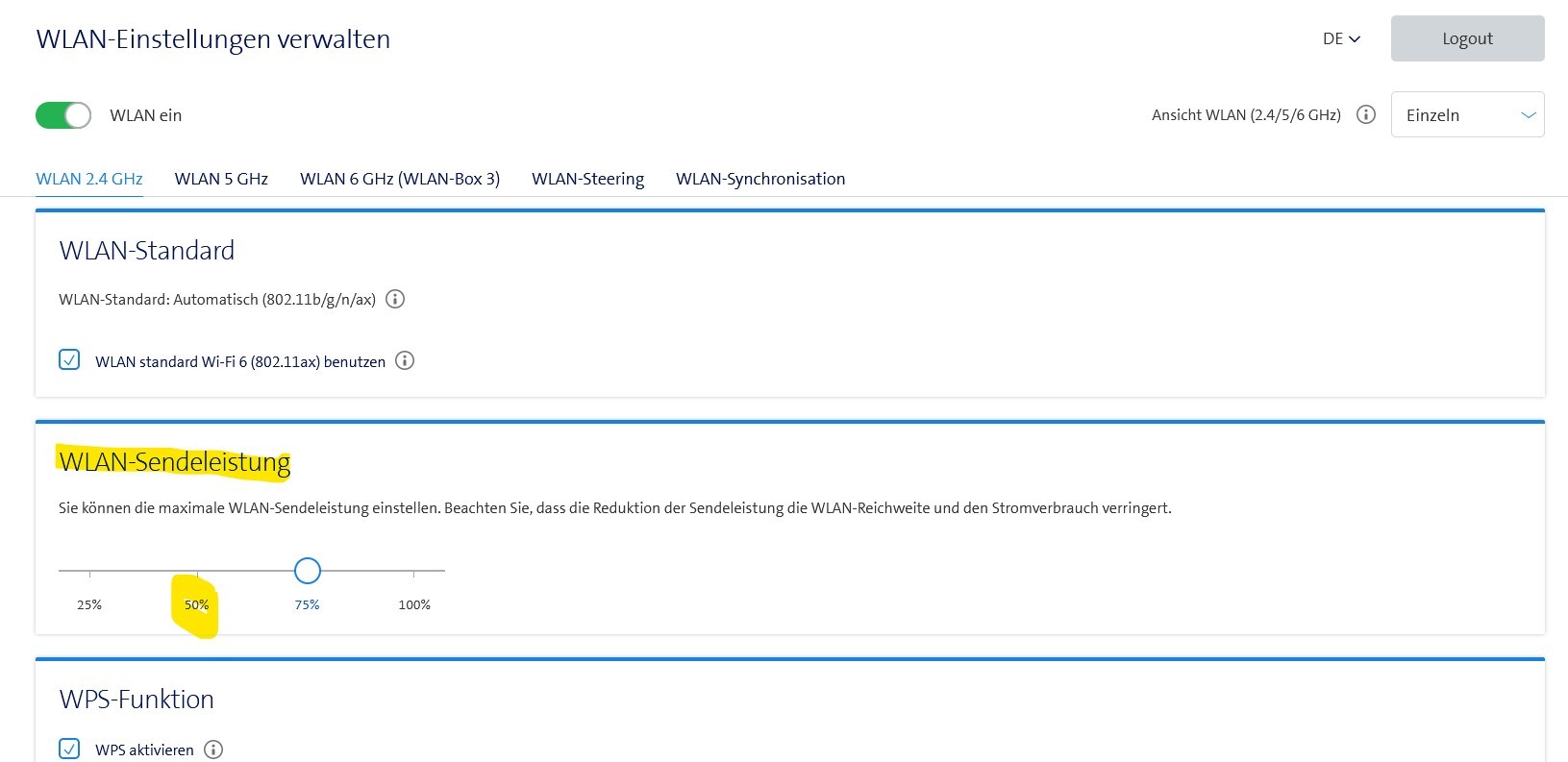

@MasterMoe schrieb:
Lieber Walter
Das ist die Lösung! Vielen Dank für die Unterstützung. Durch die Korrektur des Signals auf 50% verbindet sich der Computer mit der WLAN BOX 3.
Ganz einen schönen Sonntag.
MasterMoe
