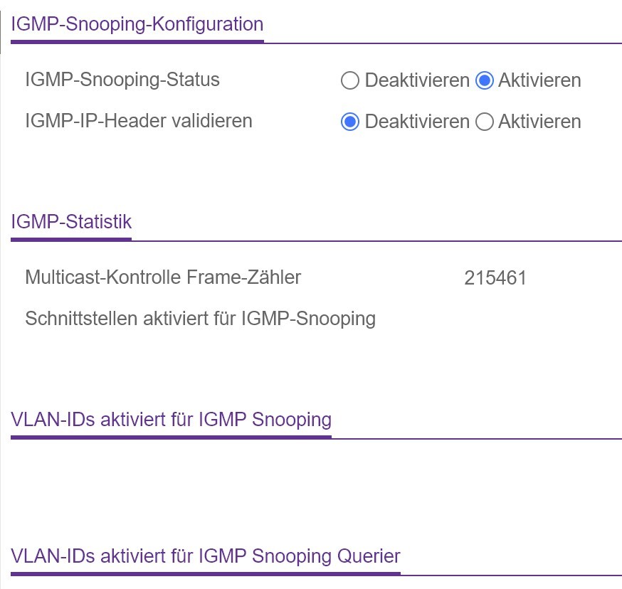

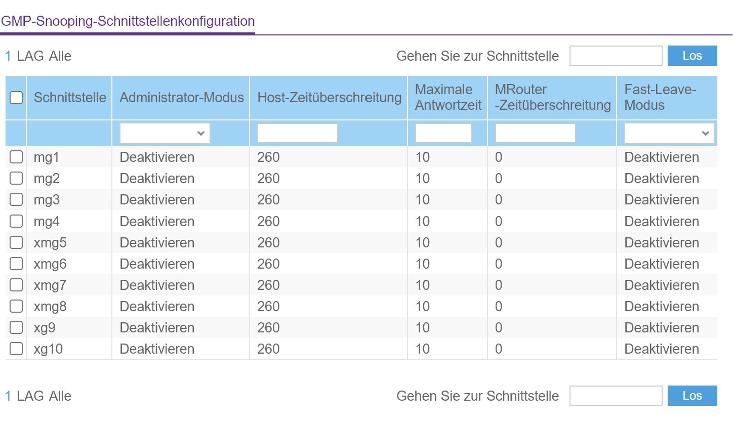

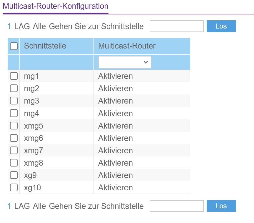

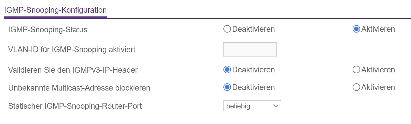

Bei dem GS110EMX ist dafür nur wenig einzustellen (siehe Bild)
Beim MS510TXM doch dann sehr viel...
