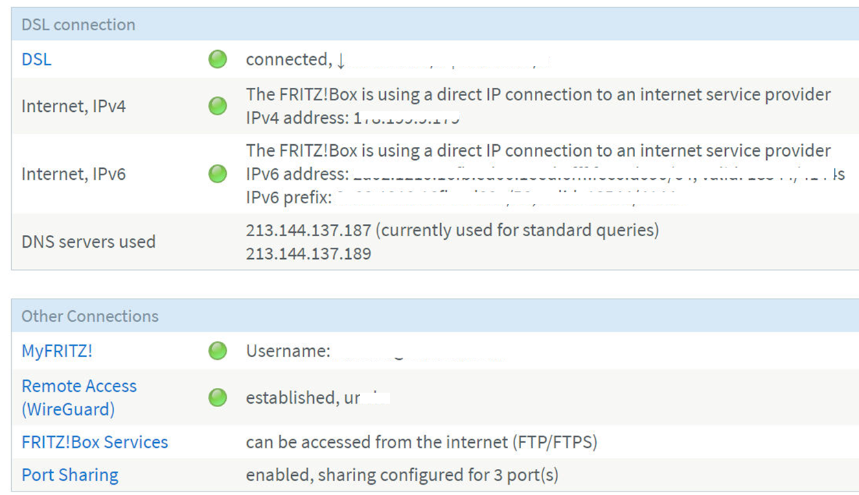

WAN-IP Test ergibt noch immer die ISP IP (178…). Also kein DS-Light bzw. Carrier-NAT. Sowohl bei Android als auch bei Win.

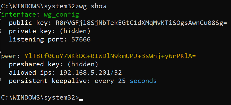

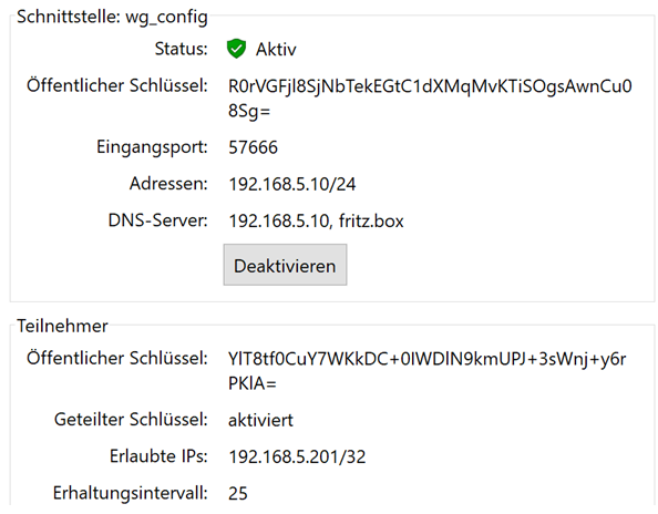

Windows Client (Administrator Gruppe) Wireguard GUI:
Kein Fehler angezeigt. Jedoch im Log wiederholen sich diese Zeilen endlos:
2023-09-24 14:40:24.899763: [TUN] [wg_config] Sending handshake initiation to peer 1 (no address)
2023-09-24 14:40:29.991898: [TUN] [wg_config] Handshake for peer 1 (no address) did not complete after 5 seconds, retrying (try 20)
Ich habe auf der Fritzbox versuchweise IPv6 ausgeschalten. Kein Effekt.

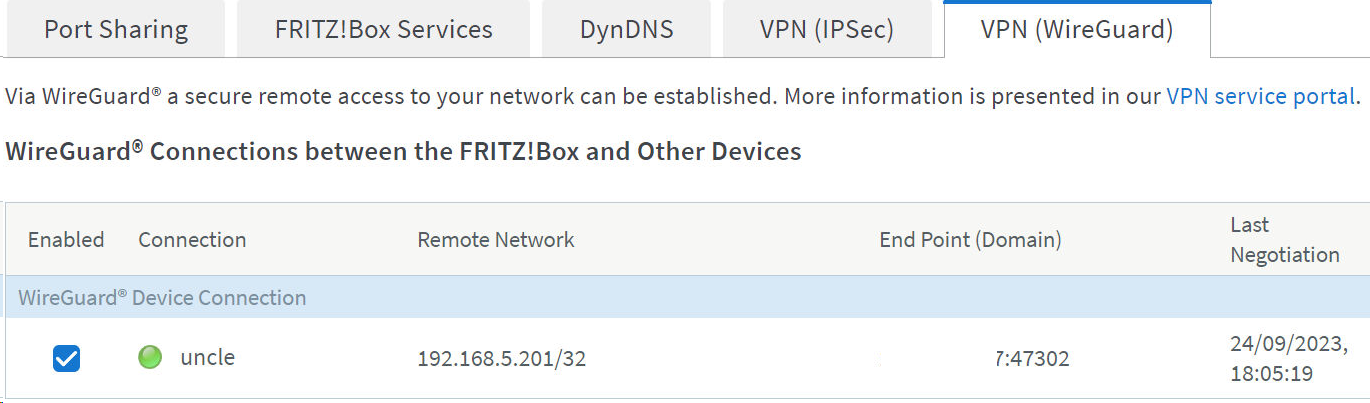

Im Screenshot der Fritzbox oben sieht man die UDP Port Angabe 40704.
In der Wireguard Config steht dagegen 57666. Letzteres ist korrekt:
