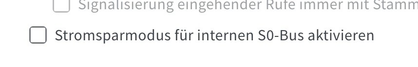

Der S0 Bus der Fritz!Box schein nicht genügend Strom zu liefern, für das Crystal, wenn ich dieses direkt anstecke.

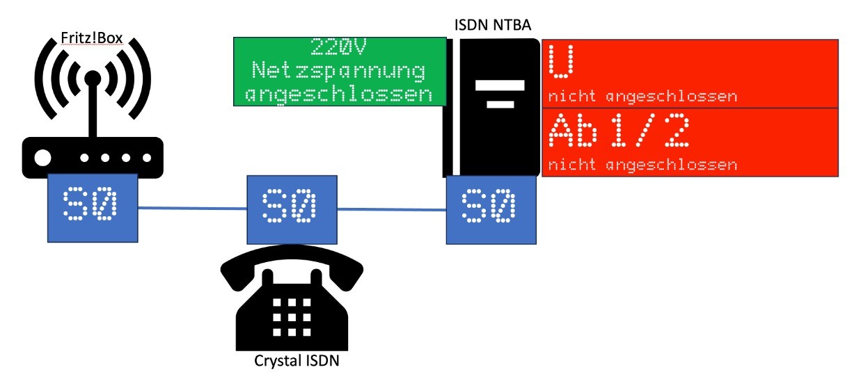

Auf einen Tipp hin, habe ich mir einen alten Swisscom NTBA Version 3 besorgt.
Der Soll als Spannungsquelle im S01 Bus fungieren.
Wenn ich es anschliesse, wie auf dem angehängten Bild, erhalte ich das gleiche Resultat.
Es gibt verschiedene Betriebsmodi im NTBA… (welche z.t. nur durch einen Fachmann geändert werden können, wegen einem Passwort, welches nur er kennt). Welche Einstellungen wären in diesem Fall angesagt? Und macht mein Aufbau überhaupt Sinn?
