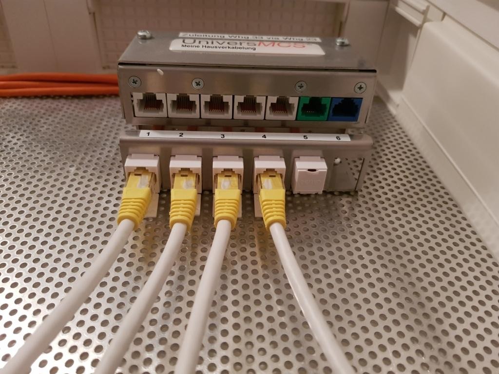

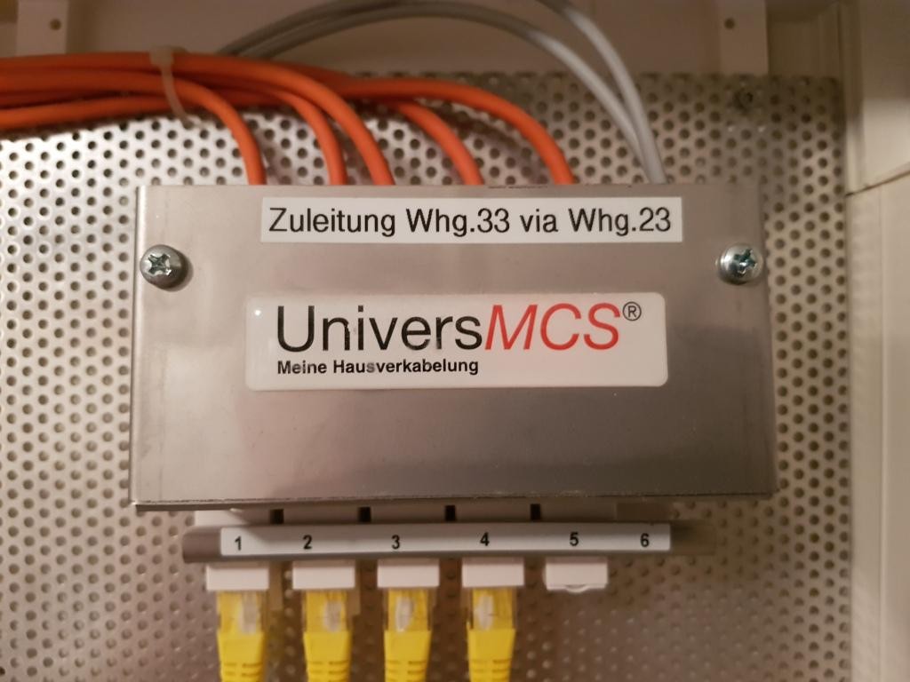

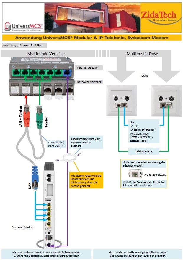

@Mogriebo24 also die normalen Ethernetkabel mit den gelben RJ45 Steckern kannst Du in einer Zidatech Installation nicht verwenden.
Es müssen die Y-Kabel(mit den Steckern:rot, blau, grün) von Zidatech verwendet werden, sonst funktioniert es nicht!!!
So zusammen stecken wie in der Illustration von Zidatech gezeigt, die Du gepostet hast!!!
Den roten Stecker vom Y Kabel steckst Du in den Ethernet-Verteiler von Zidatech, den blauen Stecker in den Router.

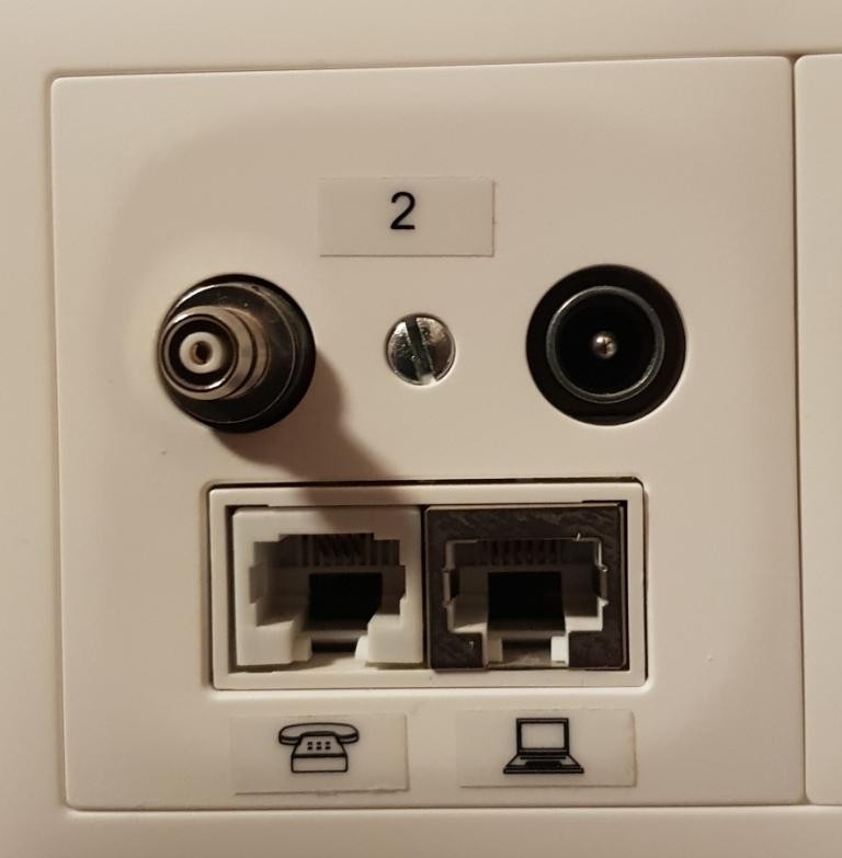

Auf der Dosen Seite steckst du ein normales Ethernetkabel in die RJ45 Buchse mit Metallrahmen (Schirmung) die andere RJ45 Buchse ohne Metallrahmen ist für das Telefon.
Siehe Symbole an der Dose.
