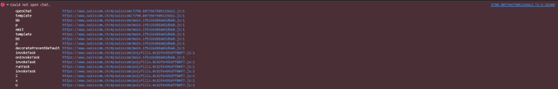

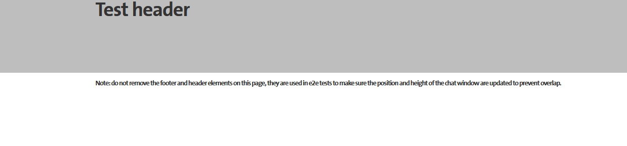

Nun zum Problem: Der Button wird erst angezeigt, wenn ich das Tealium CDN whiteliste. Dieses wird von allen mir bekannten Adblockern blockiert - Ebenso vom EFF Privacy Badger. Deshalb hatte ich so Mühe, bis ich den Chat zum Laufen gebracht habe. (Tealium wird übrigens auf der Datenschutzseite gar nicht explizit erwähnt - kann also gut sein, dass dies ebenfalls Teil eines anderen eingesetzten Produkts ist.)

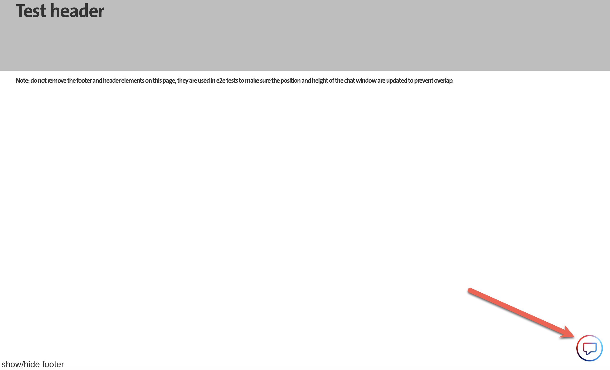

Sobald ich dies whiteliste, sehe ich alle Buttons - den unter Hilfe und auch den von @Stephan_76 erwähnten Floating Button unten rechts.
Wenn ich den Chat direkt aufrufe, funktioniert dieser auch mit allen Blockern. Die einzige Auswirkung aus Nutzersicht ist also das nicht-auftauchen der Buttons.

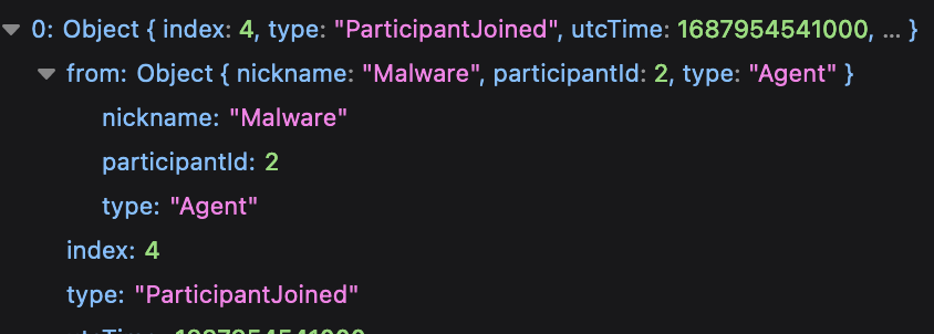

Einen habe ich noch: Wenn man einen Chat eröffnet, hört nicht nur Sam zu, es gibt offenbar noch einen weiteren Teilnehmer. Und der heisst:
Grüsst also in Zukunft nicht nur Sam, sondern auch Malware von mir! 😁
