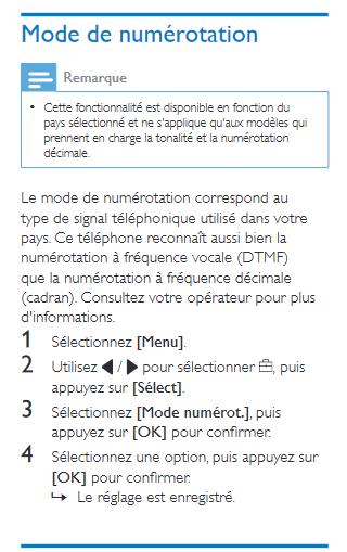

le mode de numérotation peut être défini, voir extrait de la page du mode d’emploi du Philips D635
d6351b_fr_dfu_fra.pdf (philips.com)
• Définir le mode de numérotation: (mode de numérotation décimale ou mode fréquences vocales)
