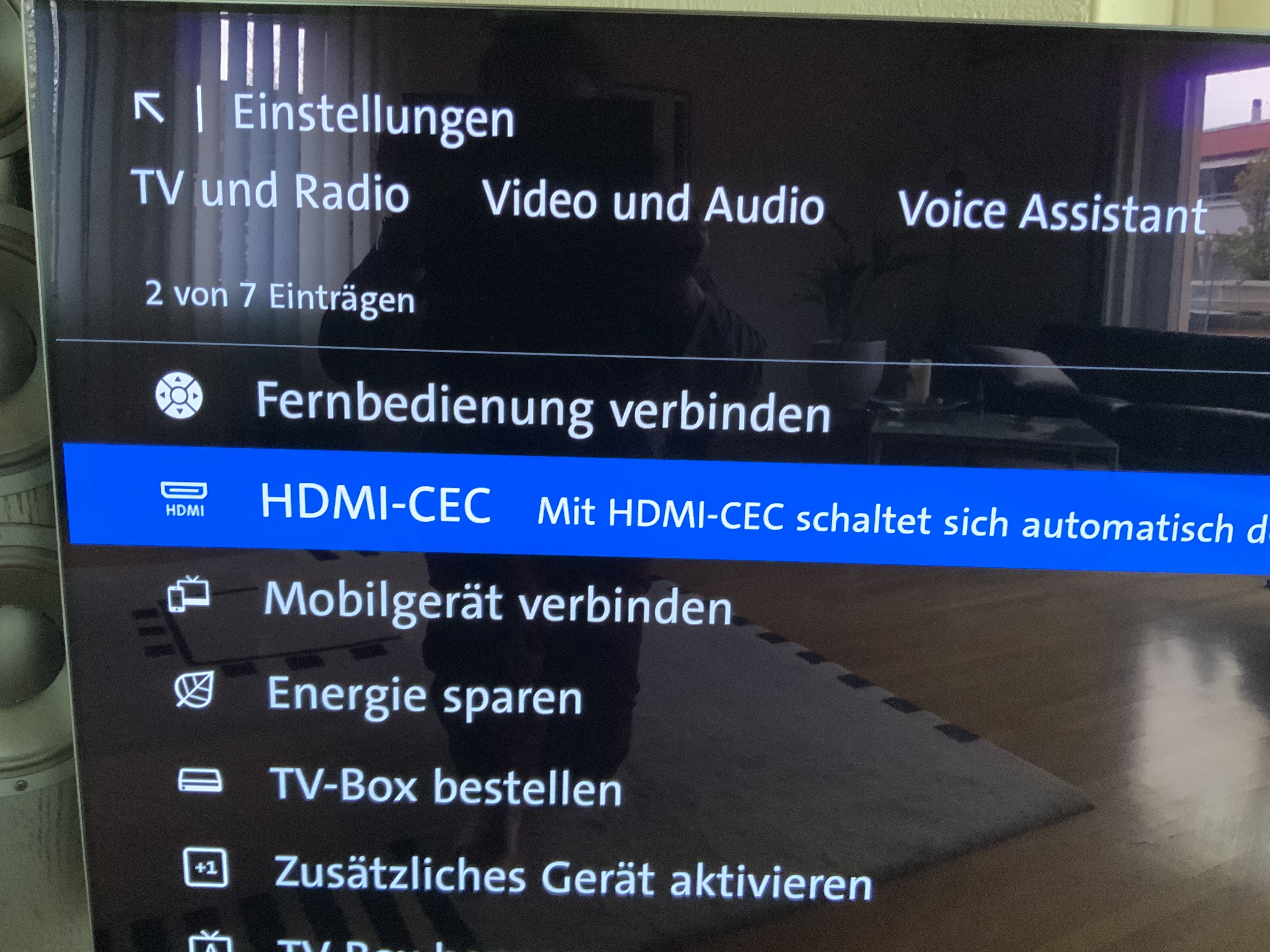

Wenn sich das Verhalten Deiner Lautsprecher durch den Wechsel der TV-Box verändert hat, muss das daran liegen, dass Du auf der neuen TV-Box nun andere Einstellungen hast, als auf der alten.
Natürlich ohne jetzt wissen zu können, was Du auf der alten TV-Box eingestellt hattest, in Frage kommen auf der neuen TV-Box die Einstellungen für die Verbindung der Fernbedienung, oder die Einstellung für HDMI-CEC:
Als erstes würde ich auf der TV-Box mal die HDMI-CEC-Verbindung anschauen, und falls diese aus ist, mal einschalten.
Anschliessend TV-Box für 10 Sekunden vom Strom nehmen, neu starten und anschliessend testen, ob jetzt das Verhalten Deiner Lautsprecher geändert hat.
Als zweites würde ich dann mal die Verbindungseinstellungen Deiner Fernbedienung anschauen, ob da eine Kopplung bereits besteht, falls nicht lässt sich die TV-Box da entweder mit Deinem TV oder eben auch mit einem AV-Receiver koppeln (falls Du überhaupt einen in Betrieb hast)
