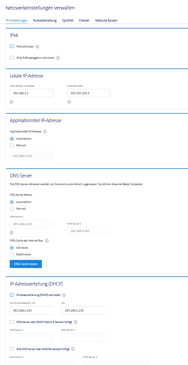

Die IP-Einstellungen des Swisscom-Routers:
