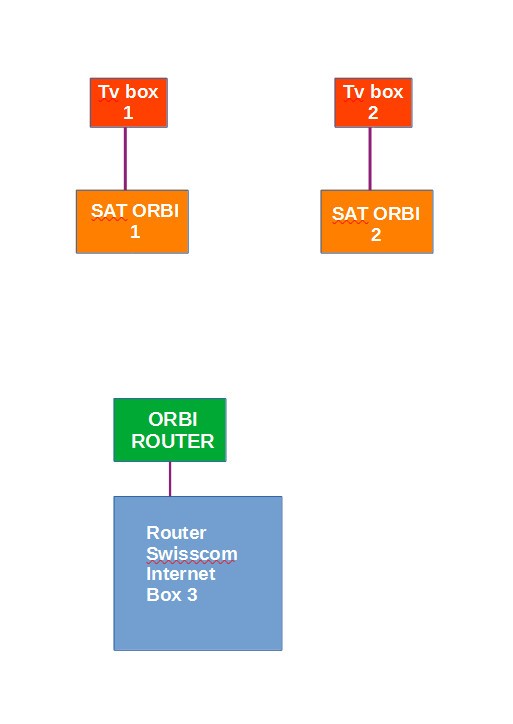

J’ai commandé un kit Orbi RBK853 AX6000.
Il y a donc le routeur Swisscom (internet box 3) sur lequel il y a le routeur Orbi branché dessus et ensuite sur chaque satellite se trouvent 1 box TV Swisscom.
Je vous transmets ci-dessous un schéma.
Au début cela ne fonctionnait pas, cela marquait “Pas de signal TV pour cette chaine ” mais le guide TV et le visionnage des enregistrements fonctionnaient, ceci sur les 2 box TV.
J’ai donc mis le kit Orbi en mode AP (mode bridge) et depuis le Live TV fonctionne.
Par contre, j’ai des coupures, cela veut dire que sur une ou l’autre des box, l’image s’arrête et se met en pause, pour refaire partir, il faut changer de chaine et cela fonctionne à nouveau.
Et quand je vais dans l’application Orbi, ce qui est bizarre, c’est qu’une seule BOX TV est visible.
L’opérateur (Swisscom) par contre les vois les 2.
Qu’en pensez-vous?
J’ai déjà un peu cherché et on dirait que cela pourrait être un problème d’IGMP mais cela me dépasse.
