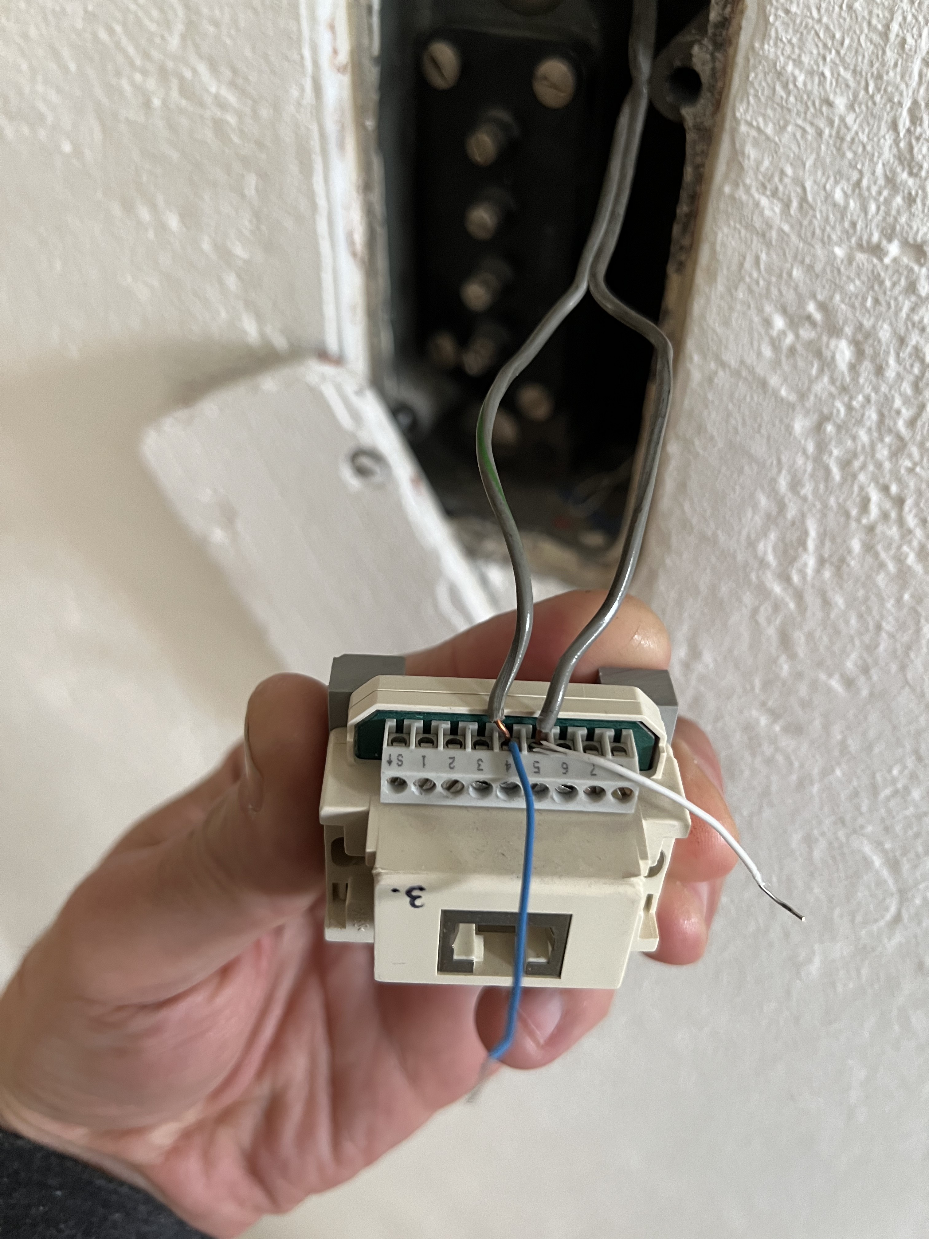

@Scottish La ligne de la centrale se branche bien sur les bornes 4+5 de la RJ45 standard. La couleur de la prise importe peu et quel fil est sur 4/5 est indifférent.
Par contre, l'ensemble de la photo m'intrigue! Le fil gris que tu as branché est bien celui de la ligne PTT? pas le fil du câblage intérieur?
Tu n'aurais pas débranché les fils du bornier au fond pour mettre la prise. Moi ça me donne l'impression que la ligne de la centrale arrive sur les bornes dans le mur!
