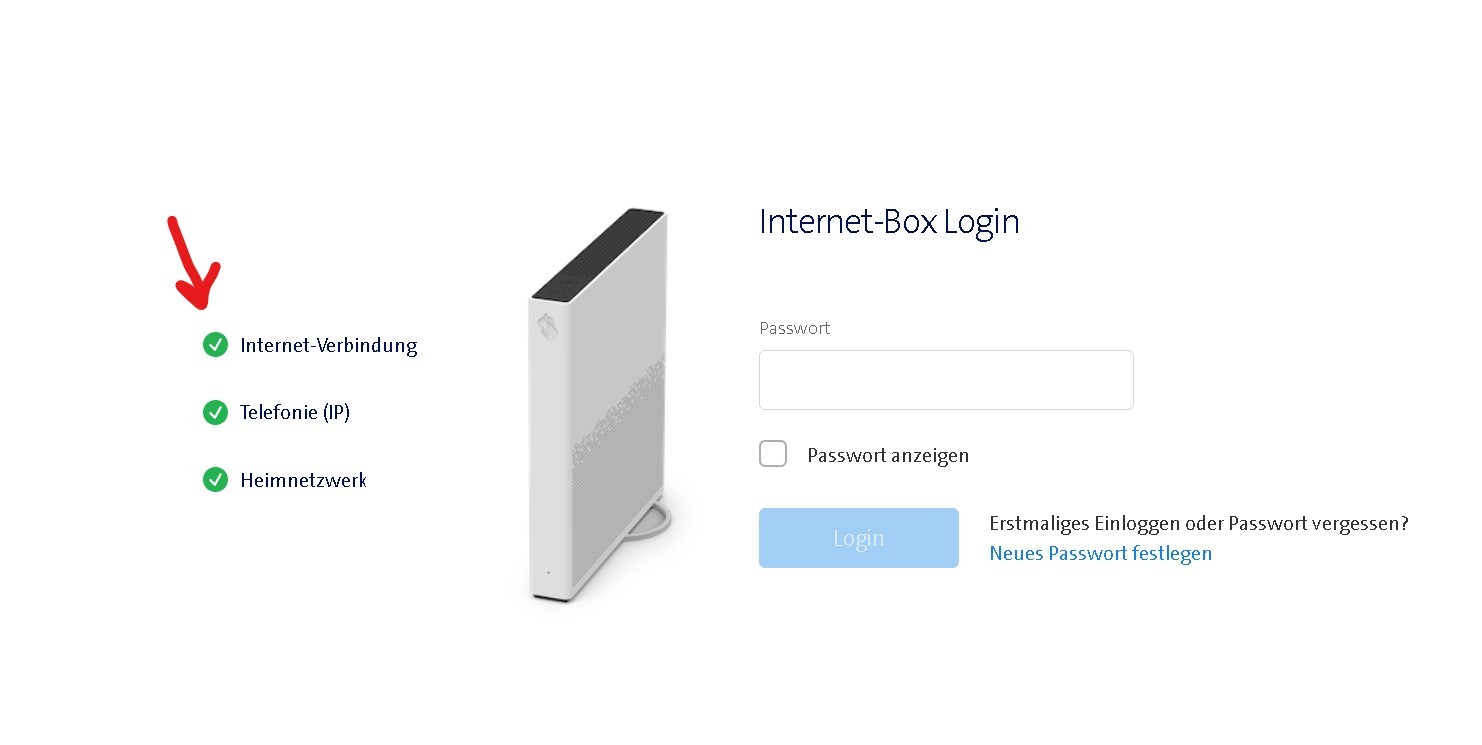

Was für Diagnosewerte liefert der Router (IB):
> Bitte im Login-Fenster des Routers auf den grünen Punkt links neben “Internet-Verbindung” clicken und ein des Pop-Up-Fensters mit den Daten hier posten:
An Hand dieser Daten kann ich sehen, ob der Anschluss grundsätzlich in Ordnung ist.
