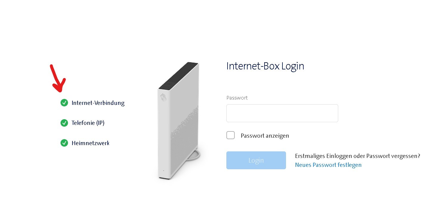

Kannst du bitte die Diagnosewerte des Routers hier posten. Dazu musst du in der Login-Seite des Routers auf den grünen Punkt links neben "Internet-Verbindung" clicken und ein Bild des erscheinenden Pop-Up-Fensters hier posten.
Evtl. kann ich dann mit diesen Daten mehr zur möglichen Ursache sagen.
