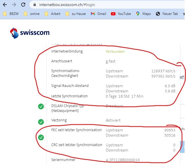

Warum hast du den Router gewechselt? Wenn beim Wechsel gleich noch von vdsl auf g.gast gewechselt wurde, kann es auch sein, dass die Zuleitung, konkret die Verkabelung von da, wo die Swisscomleitung ins Haus kommt bis dahin, wo du deinen Router einsteckst, selber nun ungenügend ist. G.fast ist da wegen der deutlich höheren Geschwindigkeiten wesentlich anfälliger auf Störungen.

Wie sehen deine Leitungswerte aus? Kannst du da ein Bild zeigen? Spannend sind die eingekreisten Werte im Bild.
... und die Firmwareversion, steht zuunterst, habe ich aber offenbar abgeschnitten im Bild 😉
