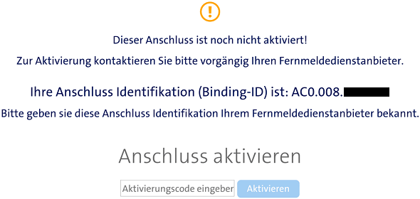

Schliesst man an einem so geschalteten Anschluss einen DSL- Router mit der korrekten, für diesen Anschluss tauglichen Router an und gibt irgend eine URL im Webbrowser ein, erscheint einen Landing-Page, welche so aussehen sollte:

Gemäss dem Provider kann man den Elektriker auch unabhängig, also bereits vor dem Schalttermin mit der Überführung beauftragen. Wenn nun die Landing- Page, wie ich sie oben gepostet habe, immer schon kommen sollte, also bereits vor dem vereinbarten Aufschalt- Datum des Internet- Service, könnte ich den Elektriker schon mal kommen lassen. Aufschaltung sollte am 26.01.2023 bis spät. 17:00 sein. Ich habe gedacht, bestelle den Elektriker wohl dann besser am 27.01.2023, morgens, denn dann wäre ich sicher, dass zu 100% ein Signal da sein müsste.
