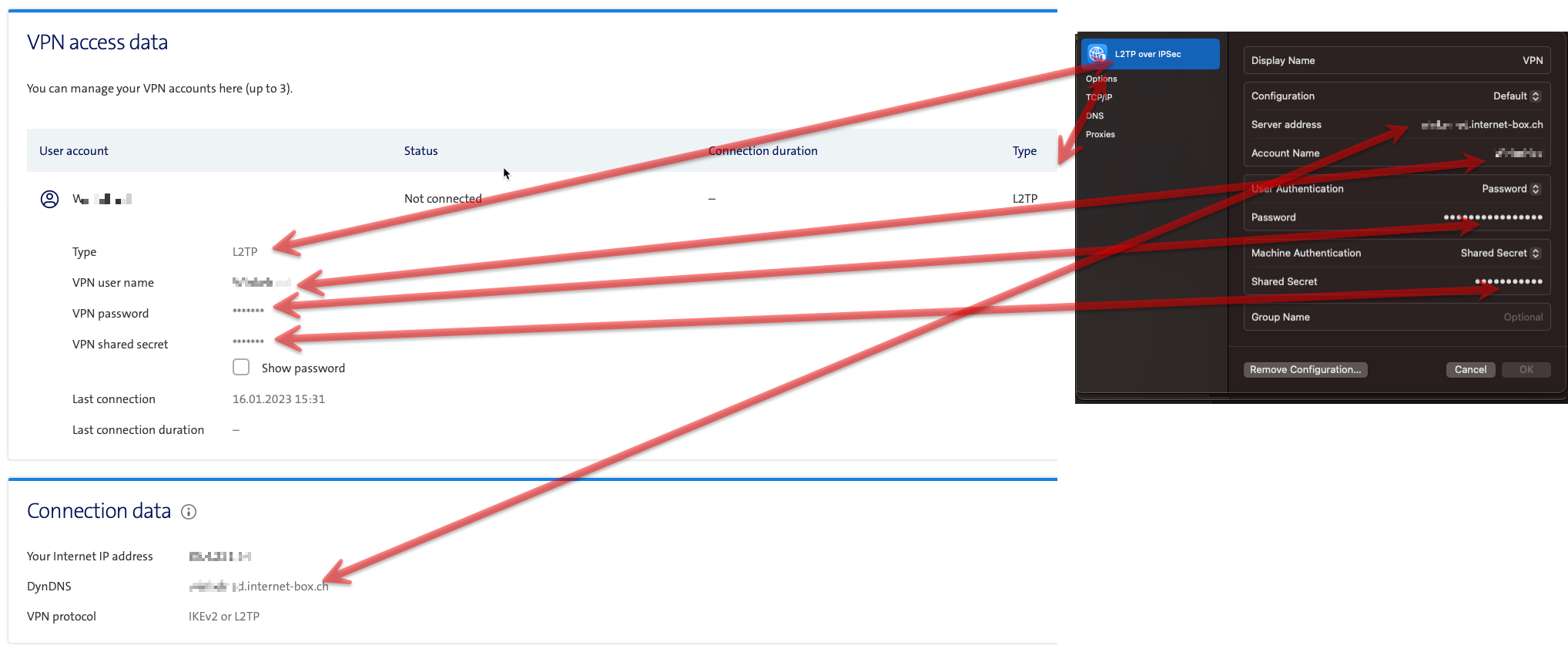

Die Einstellungen sind soweit gemäss meinen Infos korrekt. Die Hilfeseite [1] von der Swisscom ist jedoch nicht mehr aktuell, weil die App "Einstellungen" unter MacOS 13.1 komplett geändert hat.
[1] https://www.swisscom.ch/de/privatkunden/hilfe/internet/vpn-server.html?login&nevistokenconsume&error=NOT_LOGGED_IN#tabs-8626298775%5Bselected%5D=tab_1624449696564
Hier die Einstellungen im Detail:
System Settings VPN
Somit bin ich der Meinung, dass ich alles korrekt gemacht habe.

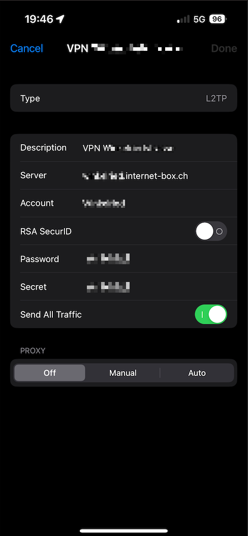

Auf meinem iOS Device funktioniert der Zugriff mit den gleichen Einstellungen:
iOS VPN Setting

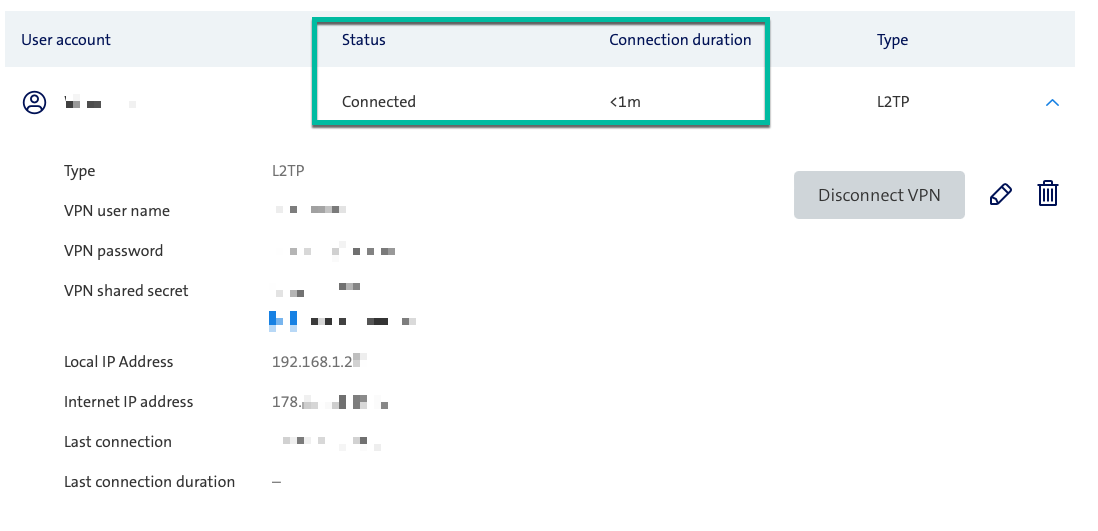

Nach der Verbindung, sehe ich den Connection im InternetBox Portal:
Proof Connection
