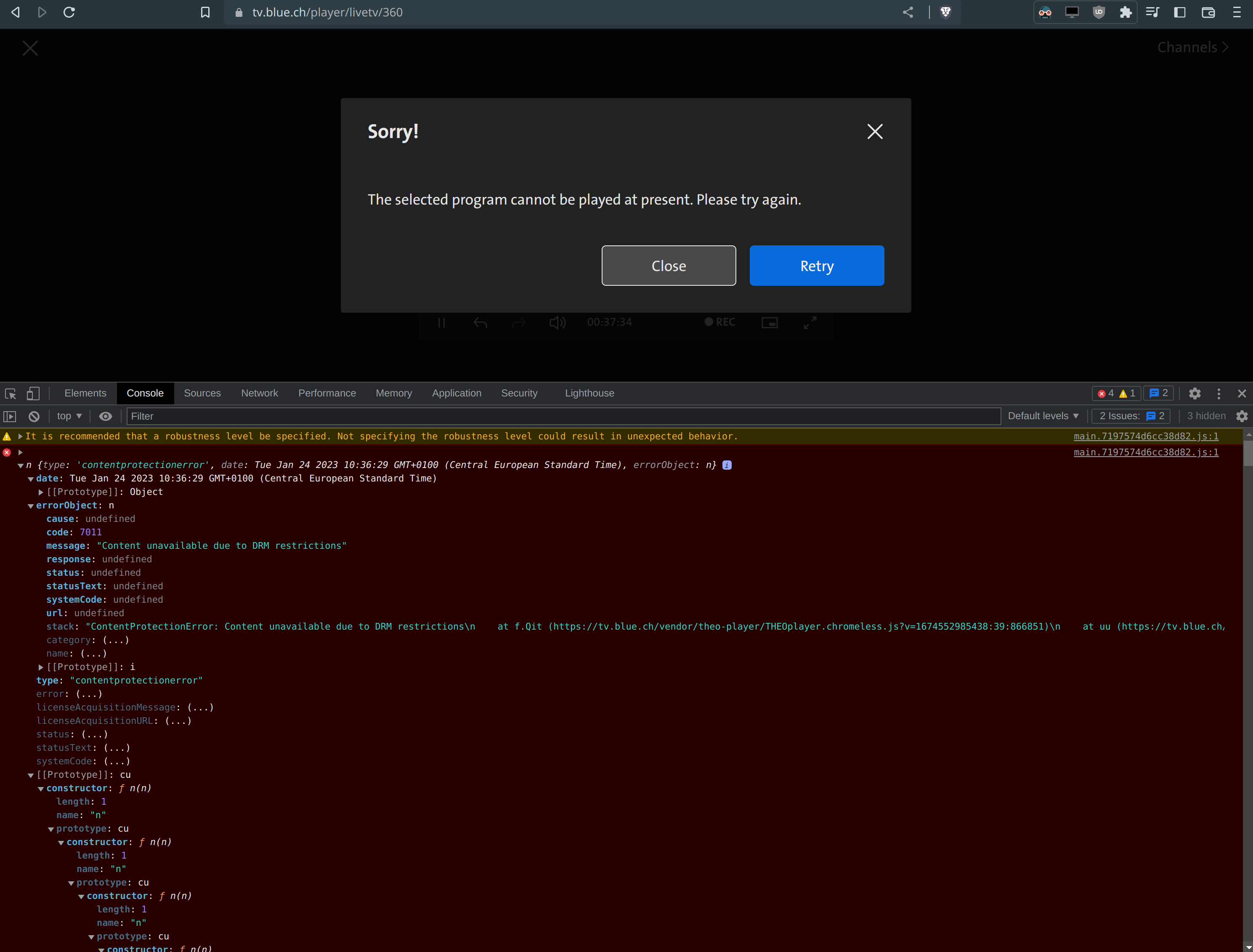

Auch ich habe dasselbe Problem, dass es nur bei Replay-Werbung-Channels *nicht* funktioniert.
Anscheinend stürzt die "WidevineCdm" Extension ab - dies passiert im Chrome, Firefox und Brave Browser. Widevine ist die DRM-Extension die genutzt wird. Ich habe auch sichergestellt, dass das aktuellste Widevine installiert ist - nützt nichts.
Es scheint also zwei Sets an Scripts und/oder Widevine Handlings zu geben: Eins bei "normalen" Channels und eins bei "Replay-Werbung" Channels.
Ich vermute, es wurde bei der Implementierung der Replay-Werbung "hurti hurti" was umgesetzt was nun zu diesem Verhalten führt.
Es spielt anscheinend auch keine Rolle ob man dafür bezahlt, keine Replay-Werbung zu haben. Also die 6.90.- sind total verschenkt bezüglich Web-App;-/
Der Player versucht anscheinend mehrfach sich zu initialisieren, der Browser wirft in der Console dann folgende Meldung:
"type": "contentprotectionerror",
"date": "2023-01-24T09:36:29.476Z",
"errorObject": {
"message": "Content unavailable due to DRM restrictions",
"code": 7011
