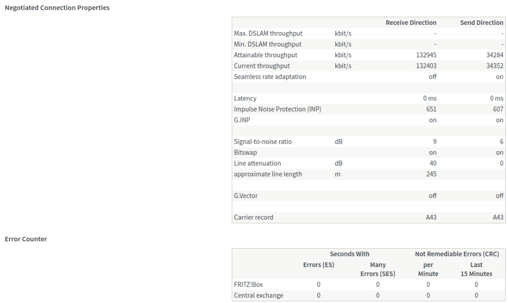

Sorry wenn ich das falsch gesagt habe, aber irgendwann im Forum habe ich gelesen, dass ein "normaler" Anschluss ein SRA von 6dB/6dB anzeigt und je höher der SRA angezeigt wird (9, 12, 15 dB), desto höher der Grad der Stabilisierung sei.
Ist dem nicht so?
In vielen Fällen im Forum mit schlechten oder gestörten Anschlussleitungen (UB<>IB) hat sich das doch bewahrheitet. Der Speed war reduziert (d.h. viel kleiner als die Angaben im Checker) und der SRA war bei 9, 12 oder 15 dB. Nach der Sanierung der Leitung oder dem Ausschalten des PowerLAN war dann nach einiger Zeit der SRA bei 6 dB und der Speed i.O.
Wie kann man aus den Diagnosedaten des Routers sehen, ob eine Stabilisierung aktiv ist oder nicht? Bisher haben ich und auch andere SU oft den SRA als Anhaltspunkt auf Probleme bei der Zuleitung respektive eine damit verbundene Stabilisierung genommen.
