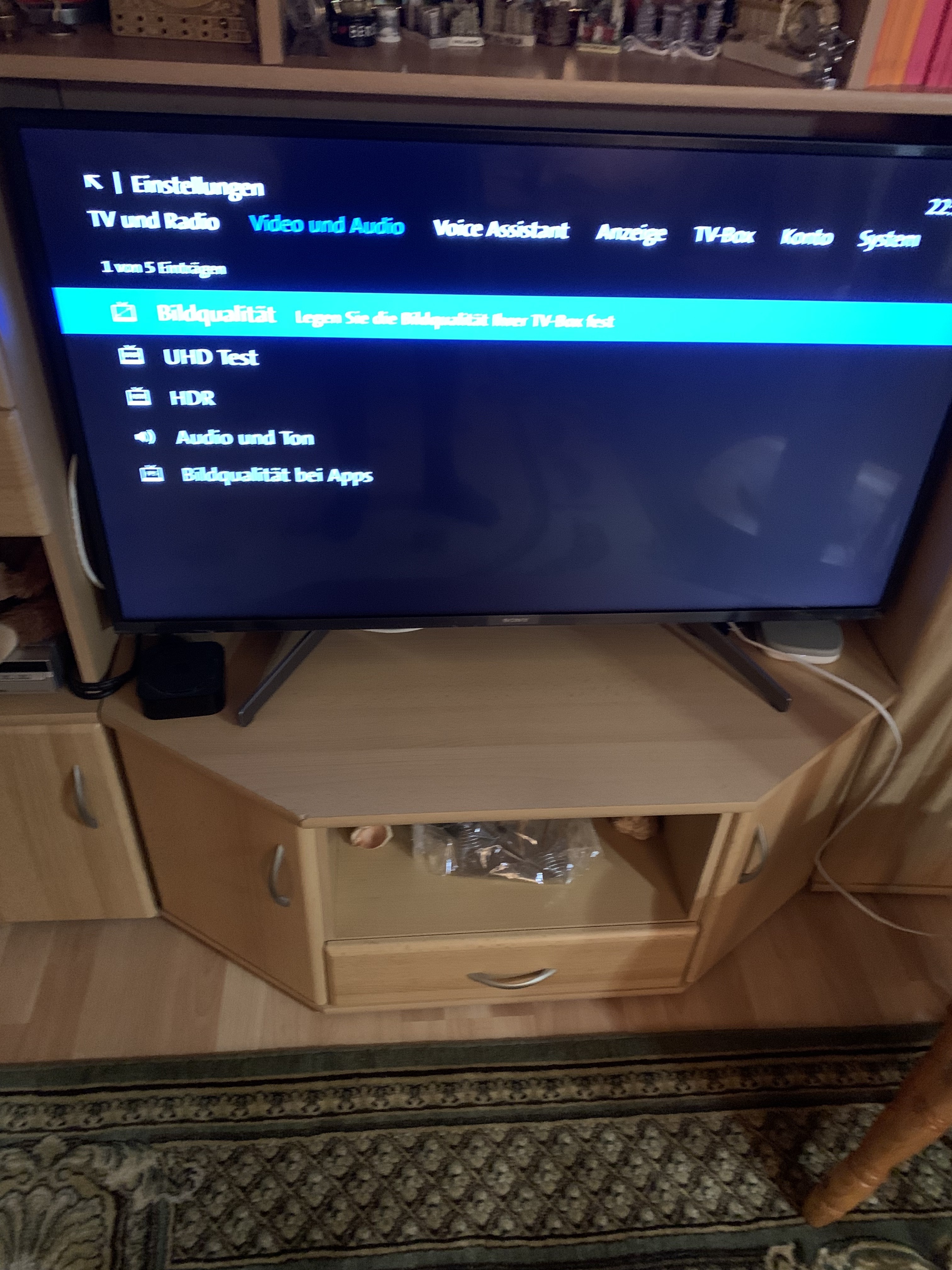

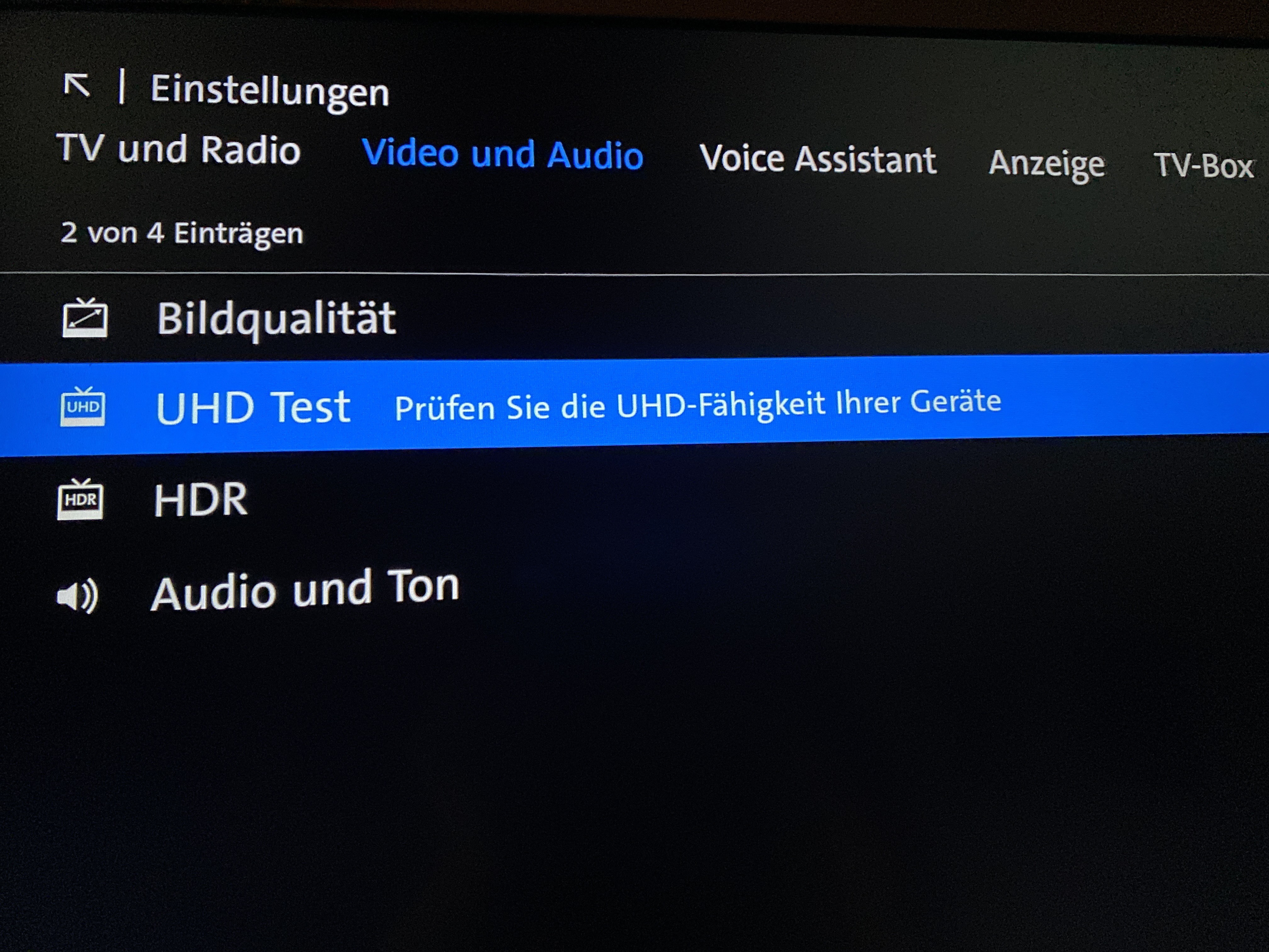

Ich kann bei meiner Swisscom TV Box 21 die Video Option nicht auf UHD stellen. Maximal HD ist möglich - nach durchsicht einiger Posts hier habe ich noch keine Lösung gefunden.
Die Swisscom Box mit mit einem Yamaha Receiver RX-S602 auf HDMI4 verbunden. Gemäss Spezifikation von diesem Receiver werden folgende Funktionen unterstützt:
4K / HDCP2.2, HDR10 / Dolby Vision / HLG and BT.2020 compatible
Der Ausgang des Receivers geht zu einem LG 55EF950V TV - dieser soll folgendes unterstützen:
Ultra HD 4K, 3D ready, Passiv 3D (Polarisation), HDCP 2.2, HDR
Ebenfalls angeschlossen ist noch ein Apple TV 4k (nächträglich betrachtet hätte ich mir vermutlich eine TV Box sparen können - wusste bei der Bestellung aber noch nicht, dass Apple TV 4k auch unterstützt ist). Dort funktioniert sicher HDR problemlos - wird zumindest immer wieder mal als PopUp eingeblendet.
Der HDR Test gibt grün aus beim mittleren HDR10 Test - aber die beiden anderen Tests in Rot. HDR kann ich aber aktivieren.
Zwischen Swisscom Box und dem Receiver ist das weisse mitgelieferte Kabel eingesetzt.
