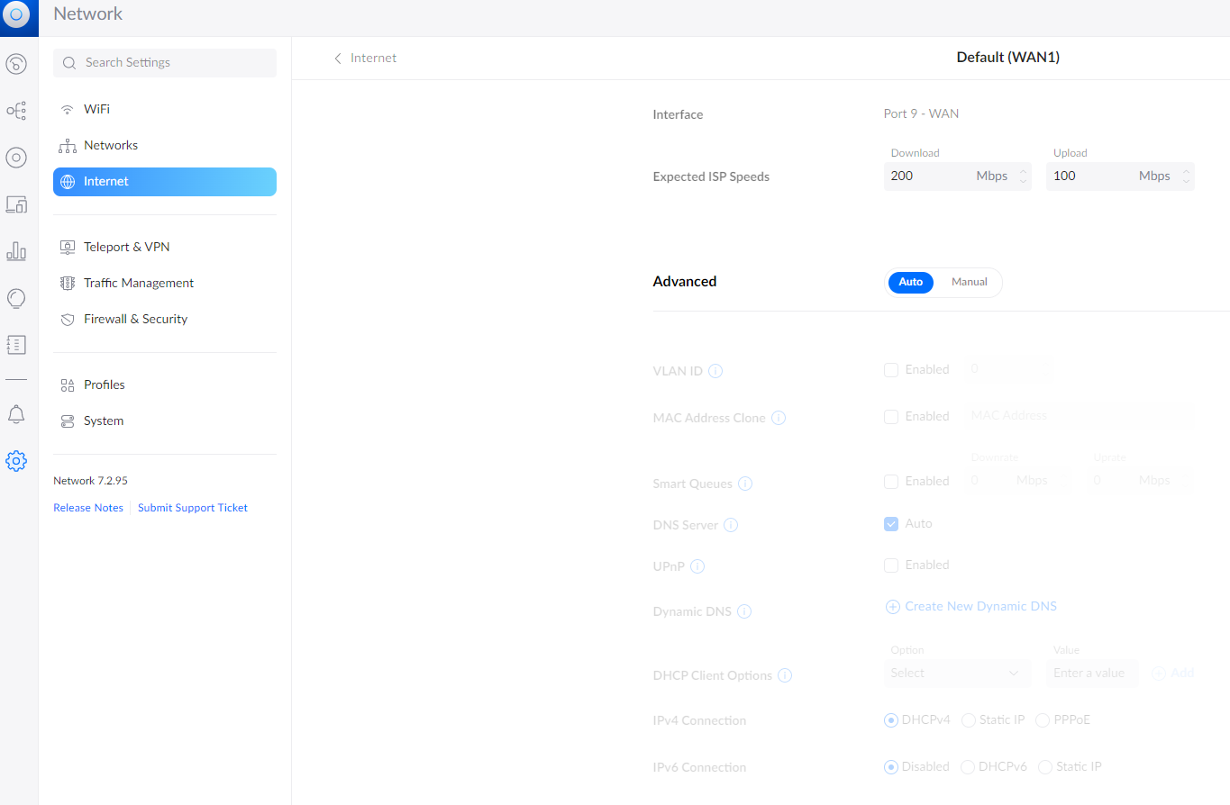

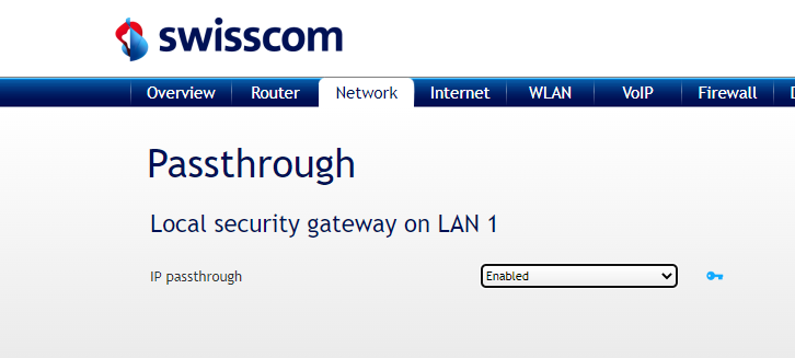

1) IP passthrough: le DDNS doit être inscrit dans le routeur Swisscom, puisque le point d'entrée de l'IP est sur le modem Swisscom
2) le routeur UDM sera accessible depuis l'extérieur
3)... mais l'OpenVPN n'accepte pas cette configuration, même en désactivant le firewall internet du routeur Swisscom (tous les ports ouverts), la double translation ne passe pas.
Pour faire les choses correctement, il faut absolument passer par:
a) 4 adresses IP dans la DMZ dont seules 2 sont utilisables
b) un routeur bridge Zyxel pour le xDSL ou Nokia pour la fibre
De cette manière l'IP sera directement à l'entrée de l'UDM et tout fonctionne correctement
