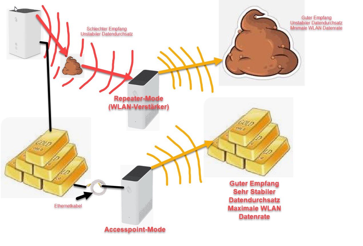

@Vaufruchol74 schrieb:
.....Sobald ich im Keller bin wechselt das iPhone auf die Wlan Box und hat auch vollen Empfang, warum die Wlan Box nicht?
Ja, das ist ja klar, dass das eifon vollen Empfang anzeigt, wenn es doch gleich neben der WLAN Box ist.
Und die WLAN-Box zeigt nicht vollen Empfang an, weil sie zu weit weg von der Internetbox ist - ist ja auch klar.
Merke:
Wenn du die WLAN-Box als Repeater (Verstärker) verwenden möchtest, musst du sie nicht am Zielort aufstellen, sondern ca. auf halber Strecke, also dort wo der Empfang von der Internetbox noch gut ist.
