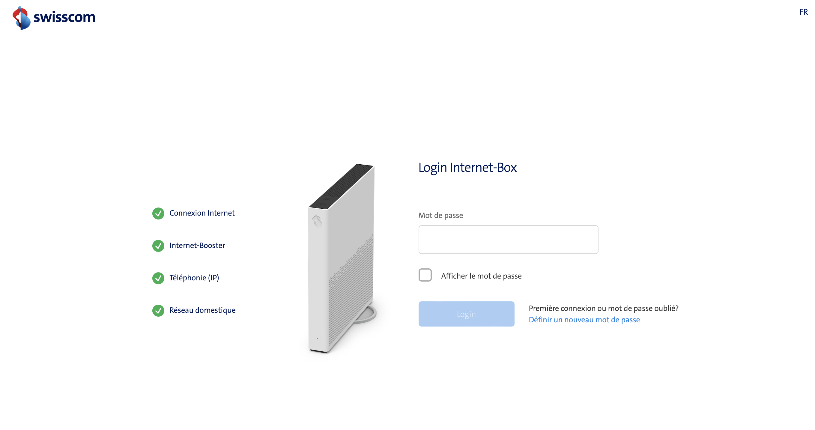

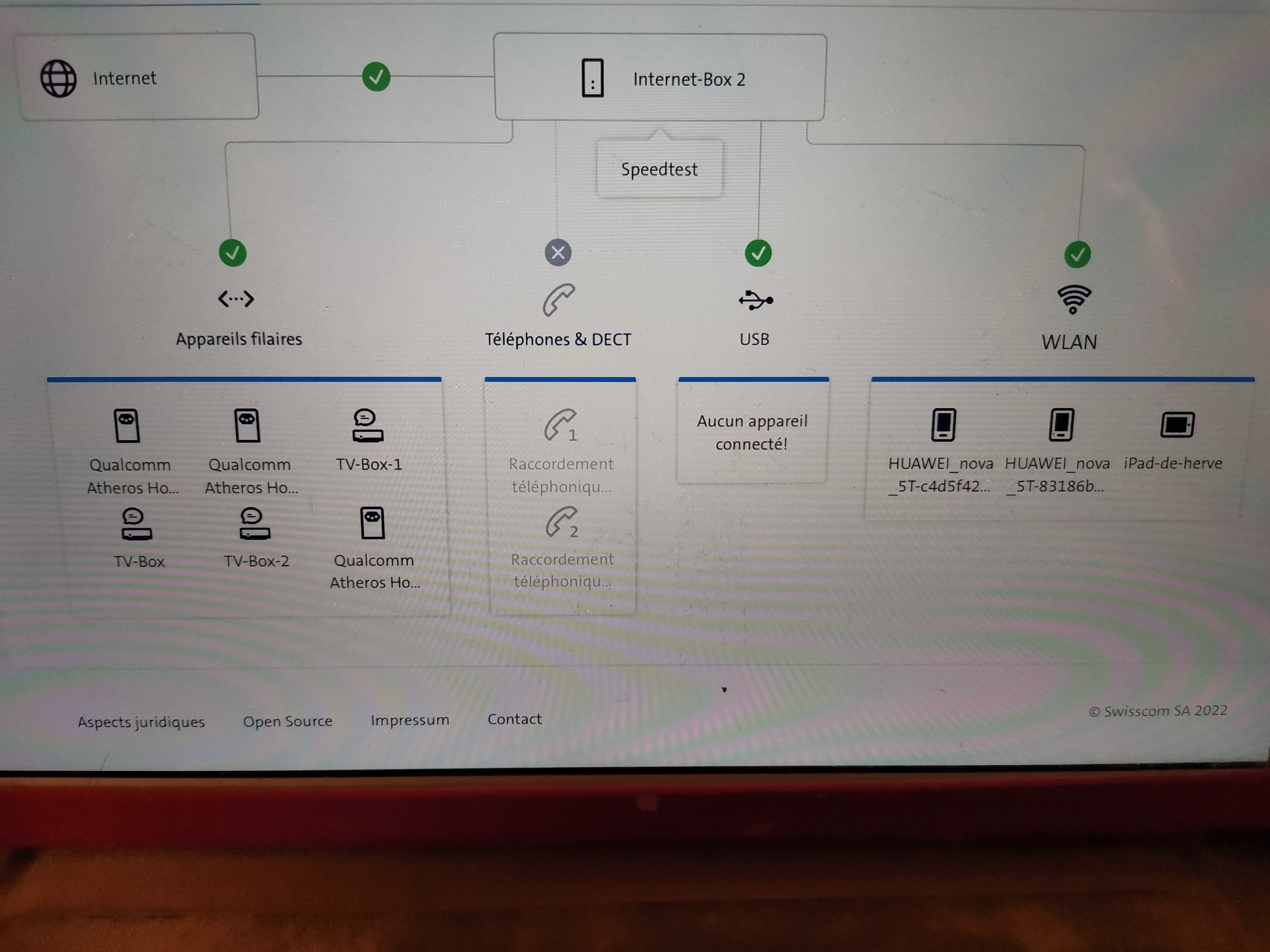

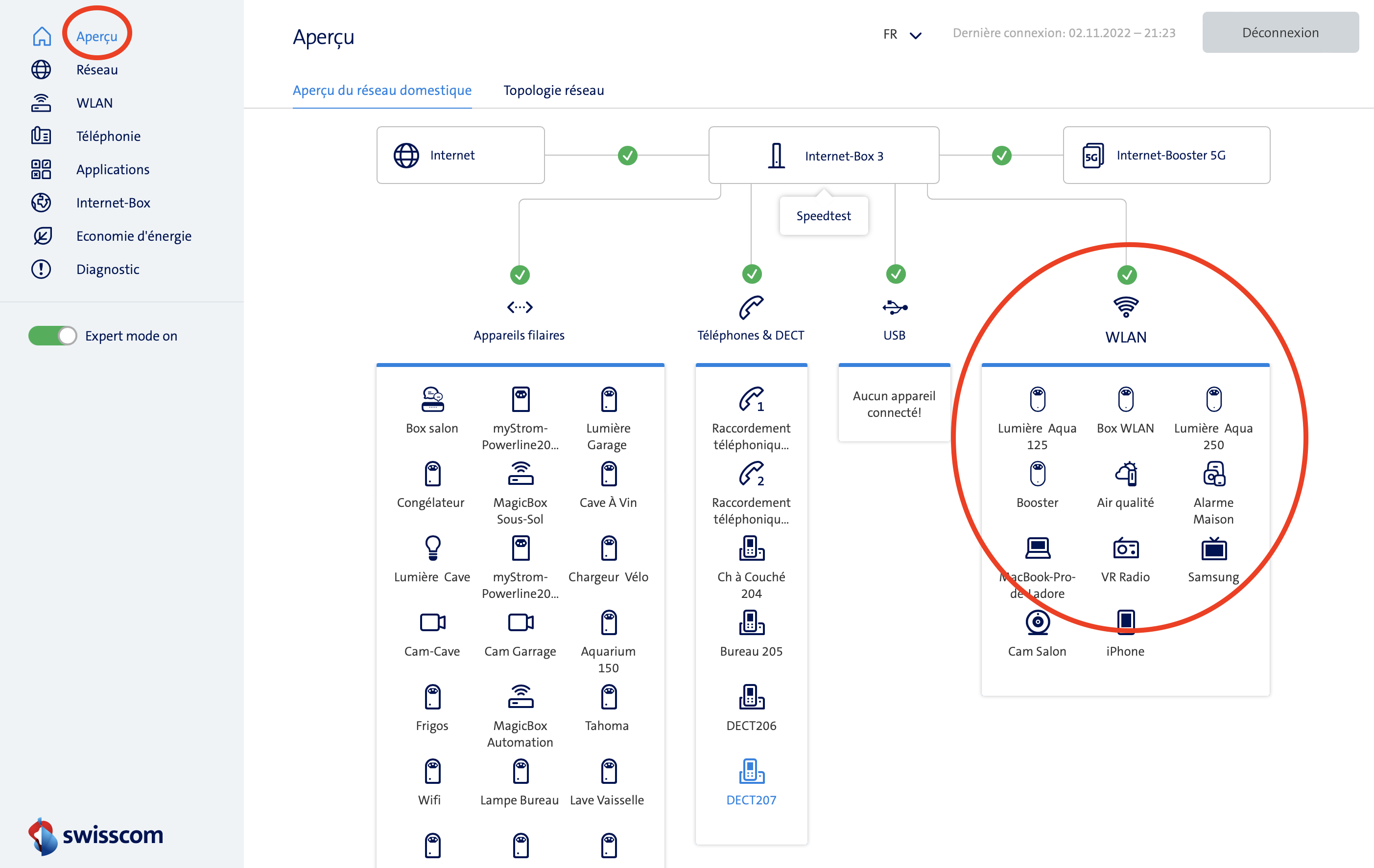

La première limitation est que la station de base ne supporte que le Wifi 2.4 GHz. Il sera peut-être nécessaire de séparer les deux wifi sur le routeur (2.4 GHz/5 GHz) pour pouvoir forcer la connexion sur le 2.4 GHz.
