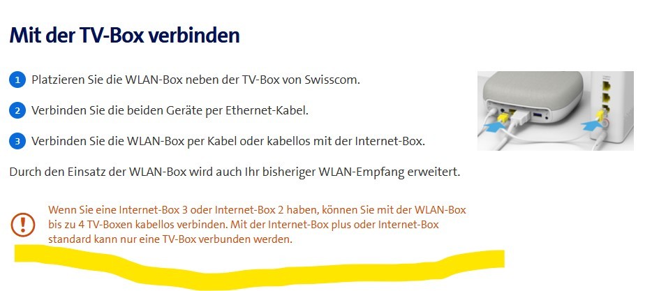

WalterB @hed Swisscom liefert die WLAN-Box mit einem Netzkabel und einem fünf Meter langen Gigabit-Ethernet-Kabel aus. Mehr braucht die Box auch nicht. Denn wer sie als Repeater einsetzt, benötigt nicht einmal das Ethernet-Kabel. Es kommt dann zum Einsatz, wenn die Box über einen zweiten Kabelanschluss als Access-Point eingerichtet wird und ausserhalb der Reichweite des Routers für WLAN-Empfang sorgen soll. Ansonsten ist sie drahtlos mit diesem verbunden. Übrigens ist die WLAN-Box momentan erst mit der neuen Internet-Box 2 kompatibel. Mitte 2018 soll sie laut Angaben von Swisscom schliesslich auch mit der älteren Internet-Box Standard und Plus funktionieren. https://www.pctipp.ch/tests/internet/swisscoms-wlan-box-im-test-2009028.html
hed @WalterB Es geht primär darum: Wo steht auf einer offiziellen Seite von Swisscom, dass die WB2 NICHT kompatibel mit der IB light ist?
