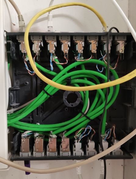

Also "Pfusch am Bau" ist es in jedem Fall.
Die 8-adrigen Ethernetkabel scheinen aufgesplittet worden zu sein auf 4 Adern für LAN und 4 Adern für Telefon.
Was dann auch bedeuten würde, dass Dein LAN nicht mit 1 Gbit, sondern max. 100 Mbit/sec laufen kann.

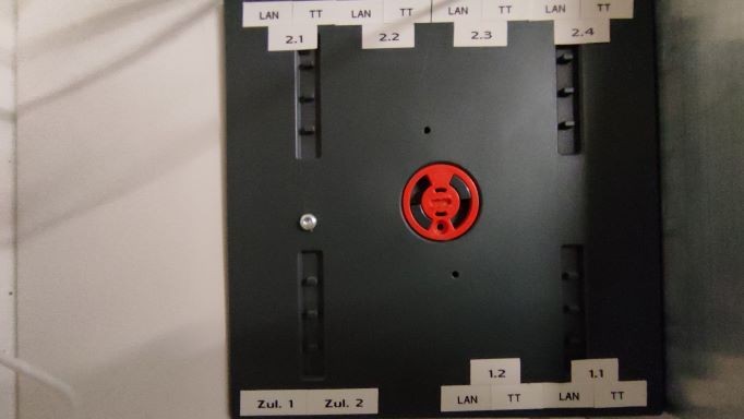

Zudem scheinen da an Zul. 2 auch noch irgendwelche Drähte zu hangen, wobei ich nicht erkennen kann, woher die kommen.
Wo hast Du eigentlich den Router angeschlossen, direkt im Schaltschrank?
Und hast Du in allen Räumen Doppeldosen mit LAN + TT?
Nachtrag:
Man kann es zwar nicht genau erkennen, aber an der Stelle, wo das grüne Bündel von Ethernetkabeln aus der Wand rauskommt, hat es noch 1 helles Kabel.
Falls dies die DSL-Zuleitung ist, sieht sie arg zerquetscht aus, was dann sicher auch einer der Favoriten für die Leitungsstörungen wäre.
Zudem scheinen auch die Isolationen der Ethernetkabel teilweise beschädigt zu sein.
Selbst bin ich zwar kein Installateur, aber die Firma, welche all dies verbrochen hat, würde ich nur noch engagieren, falls sie es auch nach 10 Jahren aus Kulanzgründen auf Garantie immer noch gratis machen würde.
