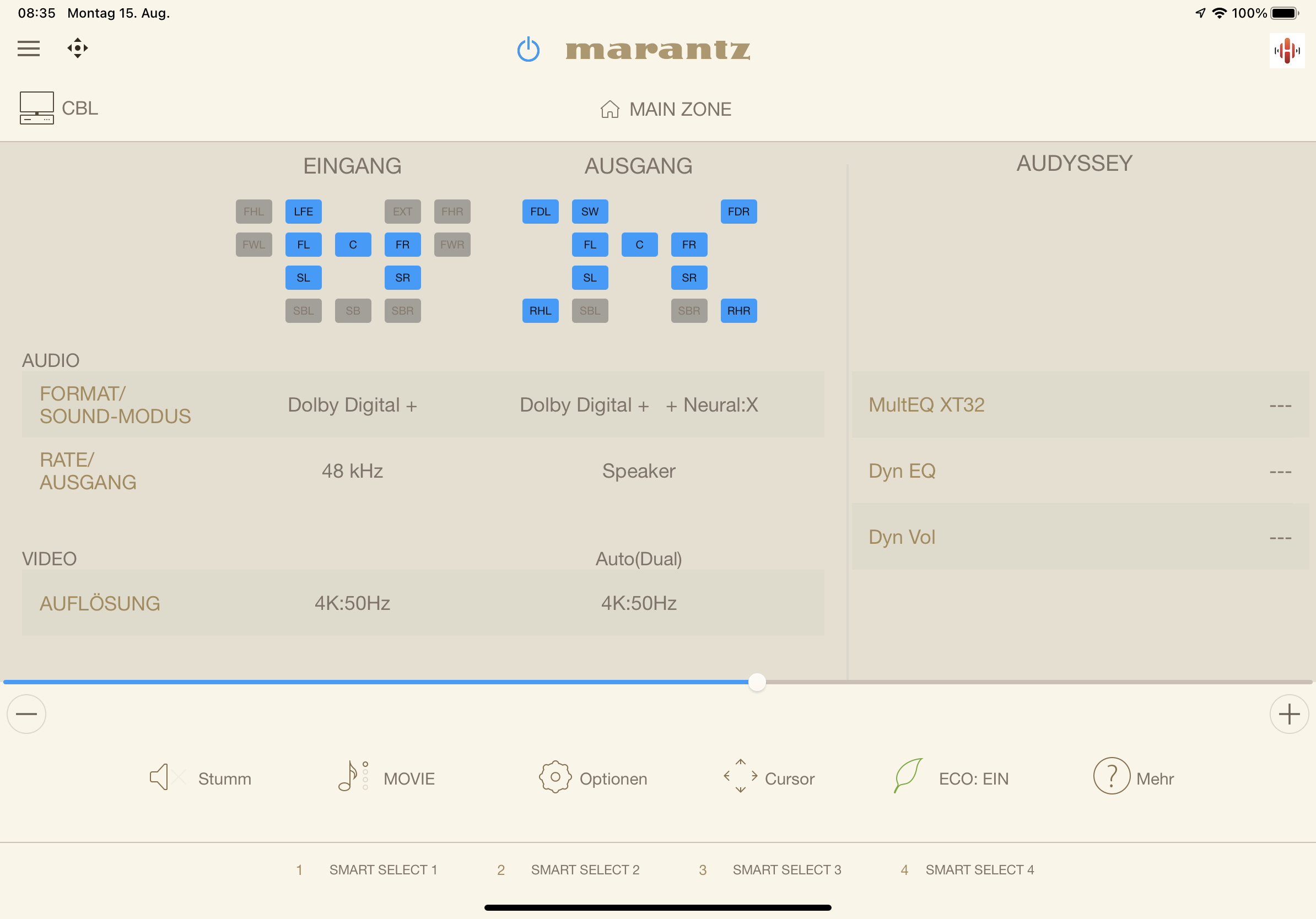

Ich würde bei der Box21 auch noch den folgenden Punkt aktivieren damit du in Netflix korrekt die 24p Inhalte sehen kannst:
Home->Zahnrad->Video und Audio->Bildqualität bei Apps->Aktiviern.

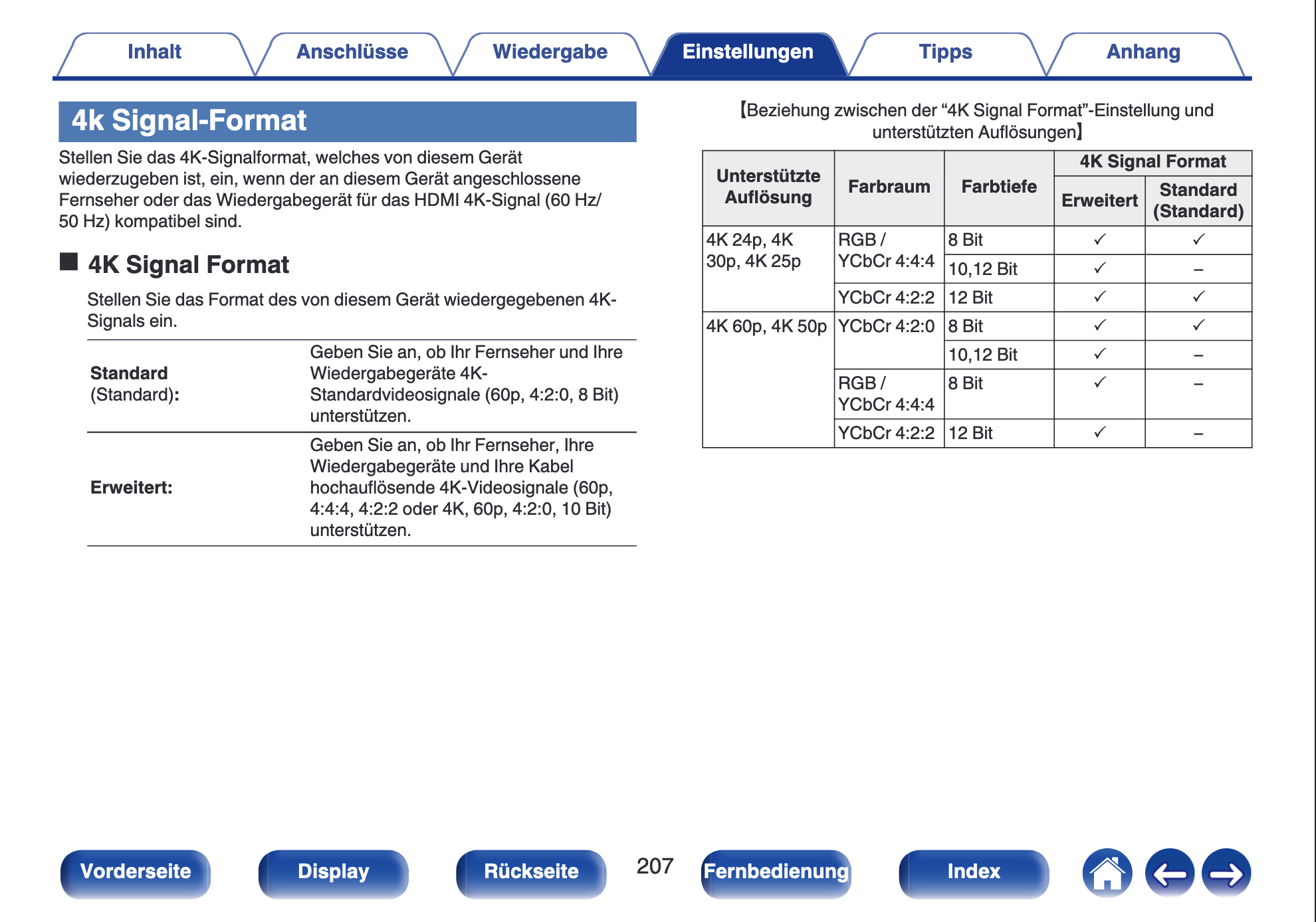

Am Marantz AVR muss auch zusätzlich noch das Videoformat eingestellt werden->Video/4k Signal Foramt=“Erweitert”
Bei Samsung TV muss der HDMI Eingang wo der Marantz dranhängt auch nocht korrekt eingestellt werden für HDR10, wenn er das nicht schon ist.
Und nun müsste auch bei Netflix die 5.1 Tonspur korrekt am Marantz laufen…
